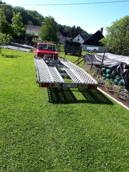

Lada mi o víkendu dělala radost, nemohl jsem se jí nabažit a když už nebyla ve stodůlce u rodičů, ale u mě u domu ( těch 300 m bývá někdy daleko, protože skoro vždy vyfasuju nějakou práci), tak jsem ji zapřáhl do práce - potřeboval jsem po zahradě potahat a přemístit vleky - potřeba sekat trávu a nástřik podlahy karavanu, tak jsem si hrál. Plaťák bych mohl tahat i ofiko (samo, že né moc naložený), ale překvapilo mě, jak lehce jsem hýbal karavanem ( má asi 1100kg), ten bych si chtěl vyzkoušet na silnici, pravda, dost si sedla na zadek, přeci jen to tlačí 100kg na kouli. A málem jsem nezapojil, žehlička má atypický tvar a vadil nárazník.

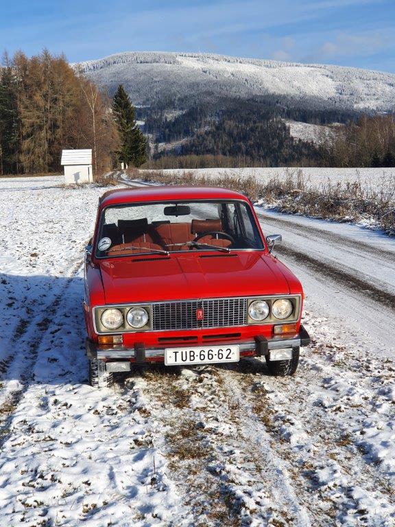

Tak aby se v našem tématu zase něco objevilo a nepřidával fotky z vyjížďky jen Valda, tak tedy přidám jednu momentku i já. Dnes se mi povedlo po asi 4-5letech vyjet po Vánocích za hezkého počasí. Slunce svítilo, zahrada zamrzlá, silnice suchá, kamínků málo, tak co si přát více … . Sice na místo, kde jsem se ocitl jsem měl trochu strach, je tam velmi příkrý kopec a přeci jen bez zimních gum po sněhu a ledu … . Mohl jsem jet ještě dál, ale tam je takové hloupé úžlabí a blízko sjezdovka, kde bylo jistě více sněhu od zasněžování, to by pak asi bylo na traktor
. Jedna nepříjemnost mě přeci jen potkala, na cestě byla příšerná díra přes celou šířku a já nejel pomalu, předek se vešel, zadek nikoliv a ohnul jsem si límec disku … jak kolo bočně zapadlo do díry . Co říct, s Fiátkem jsem vyjel v tomto období úplně poprvé. obě auta 2 měsíce jen stála.
