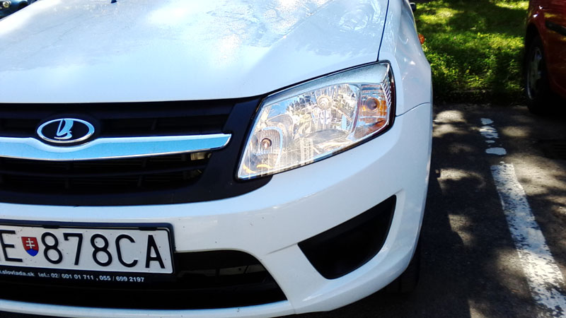

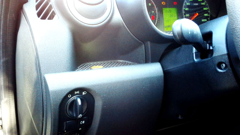

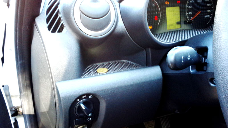

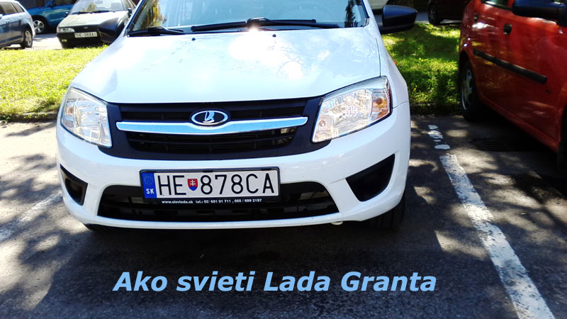

VAZ 1117
Příspěvky: 2369
Re: Stretávacie žiarovky

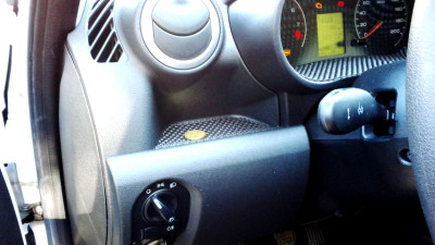

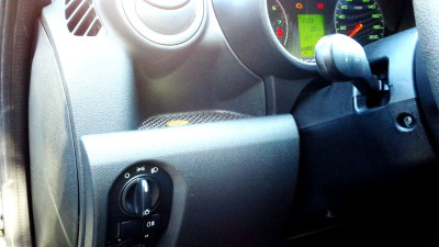

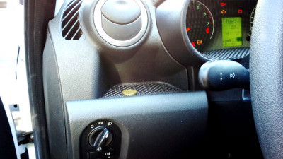

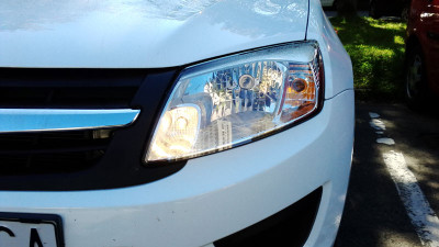

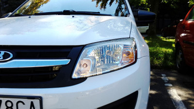

Ak svieti Lada Granta :)
Denné svietenie pri Lade Grante funguje len so zapnutým motorom! Kĺúčik v spínačke ani zapnutá spínačka denné svietenie nezapne.
Denné svietenie len so zapnutým motorom
Denné svietenie so zapnutým motorom
Naposledy upravil(a) Liftback dne ned říj 01, 2017 11:14, celkem upraveno 1 x.

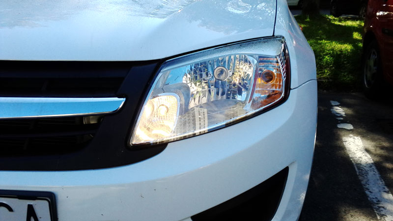

Klasické stretávacie svetlá svietia spolu s obrysovkami, v reále sú žltejšie.
Naposledy upravil(a) Liftback dne ned říj 01, 2017 11:21, celkem upraveno 1 x.
Příspěvky: 11696
To pohasnutie dennych je prepnutie na obrysovky
zippo
Příspěvky: 164
Registrován: čtv kvě 11, 2017 20:27
Bydliště: Trnava
Příspěvek od zippo »
Liftback píše:Ak svieti Lada Granta :)
Liftback píše:Denné / obrysové svietenie pri zapnutých zadných svetlách poslabne, takmer ho nevidno, zadné svetlá svietia normálne.
Liftback píše:Klasické stretávacie svetlá svietia spolu s obrysovkami, v reále sú žltejšie.
Presne takto to ma cele fungovat. :hello1:
Naposledy upravil(a) zippo dne ned říj 01, 2017 11:26, celkem upraveno 1 x.
Příspěvky: 2369
Ano už si ma predbehol prave som to opravoval, len dodám, že pri niektorých vozidlách sú iné znaky a tie trošku môžu vyvolať zmetok :)
PS: Oprava na obrysovky.
