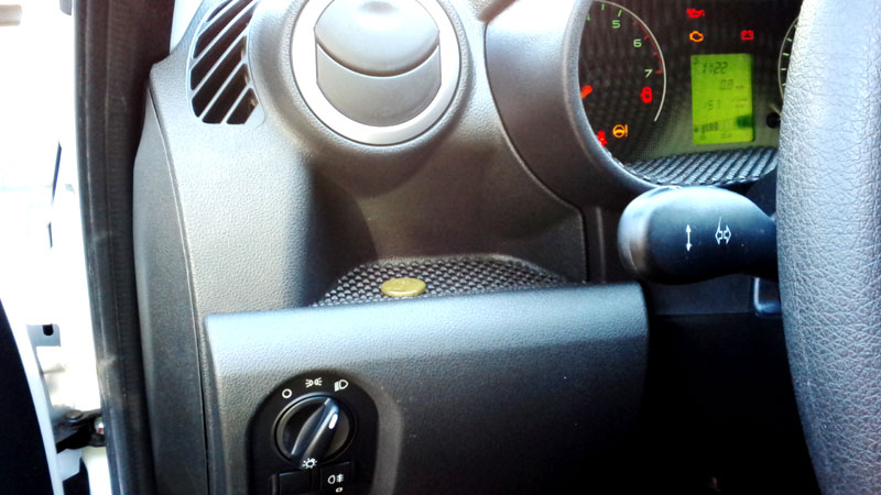

Ak svieti Lada Granta
Denné svietenie pri Lade Grante funguje len so zapnutým motorom! Kĺúčik v spínačke ani zapnutá spínačka denné svietenie nezapne.

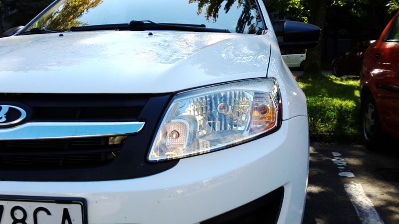

Re: Stretávacie žiarovky
Obrysové svietenie pri zapnutých zadných svetlách poslabne, takmer ho nevidno, zadné svetlá svietia normálne.
Naposledy upravil(a) Liftback dne ned říj 01, 2017 11:20, celkem upraveno 1 x.
Klasické stretávacie svetlá svietia spolu s obrysovkami, v reále sú žltejšie.
Naposledy upravil(a) Liftback dne ned říj 01, 2017 11:21, celkem upraveno 1 x.

To pohasnutie dennych je prepnutie na obrysovky
Liftback píše:Ak svieti Lada Granta![]()
Liftback píše:Denné / obrysové svietenie pri zapnutých zadných svetlách poslabne, takmer ho nevidno, zadné svetlá svietia normálne.
Presne takto to ma cele fungovat.Liftback píše:Klasické stretávacie svetlá svietia spolu s obrysovkami, v reále sú žltejšie.

Ano už si ma predbehol prave som to opravoval, len dodám, že pri niektorých vozidlách sú iné znaky a tie trošku môžu vyvolať zmetok
PS: Oprava na obrysovky.
