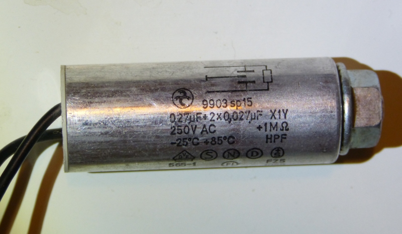

Po 22 letech věrné služby nám doma přestala fungovat pračka - Whirlpool CS 560 (známá taky jako Whirlpool AWG 650) - a to následujícím způsobem: Nastavím program, spustím pračku a místo zahájení napouštění se po obvyklé prodlevě několika málo vteřin ozvala těžko definovatelná rána provázená vyražením pojistek v celým bytě. Pračka se již od té doby po nahození jističe jeví zcela mrtvá.
Následuje řada potenciálních závad a pseudozávěrů, ke kterým jsem zatím došel:
- závada na motoru je nepravděpodobná - v první fázi praní se vůbec nerozbíhá, pračka nezačala ani napouštět (podobně asi teda nebude problém ani s rozběhovým kondenzátorem motoru..?)
- závada na elmag. ventilu napouštění by nejspíš neměla vyřadit z provozu všechny funkce pračky (nejede ani samostatné odstřeďování)
- programátor - kontakty i kabely na pohled všechny v pořádku, jinak tam připadá v úvahu snad jenom elektromotorek..? (viz foto č. 1)

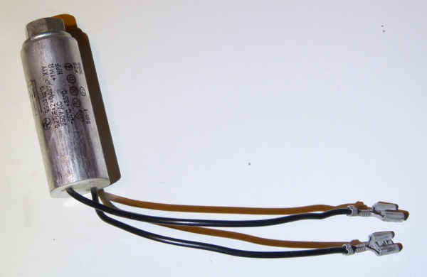

- odrušovací filtr (kondenzátor) - zatím můj favorit, hlavně podle jedné z diskusí na netu s podobným problémem (viz https://www.poradte.cz/elektronika/1481 ... istky.html) - viz foto 2 a 3

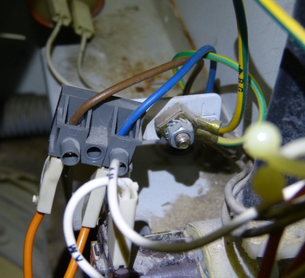

Oba kondenzátory, co jsem v pračce našel (rozběhový a odrušovací, podle schémat a indicií - viz http://www.ebastlirna.cz/modules/Forums ... or_905.jpg - tady je barevně označen ten údajnej rozběhovej), nenesou známky poškození obalu, nafouknutí apod. Ten odrušovací mám venku, má dva černý vývody, co jdou na svorkovnici přívodních kabelů fáze a nuláku, spolu se dvěma kabely oranžové barvy směřujícími k programátoru (foto 4), a pak je příšroubovanej ke skříni pračky, což je teda asi zem (viz schéma na fotce 3). Rozumíte někdo blíž tomu, jak to funguje, a co můžu případně vyzkoušet, abych našel chybu...? Dá se na tom nějak bezpečně, bez jakékoliv výbavy, jen s jednoduchým multimetrem, něco vykoumat? Třeba i na tom elektromotoru co pohání programátor?

Na schéma zapojení pračky jsem se nedíval, takže nevím, jak přesně jsou zapojeny třeba ty kondenzátory. V první řadě bych ale začnul odpojením napouštěcího el.-mag. ventilu a taky všech odrušovacích kondenzátorů s řádným zaizolováním všech odpojených vodičů. Pokud bude pračka i po zapnutí stále úplně mrtvá, tak vzít multimetr a jít od svorky přívodní šňůry dál "po špagátu" a měřit, kam až napětí jde. Kromě nějaké banalitky je možné, že se odporoučel nějaký kontakt programátoru a přímo v něm je třeba zkrat. Pokud podle této rady nic nezjistíš, volej tam, co ti poradil Luděk M.

Výše popsané symptomy jsem už také řešil, rozletěl se odrušovací kondenzátor. Kouzelné bylo, že pračka zůstala den stát i s prádlem ve vodě, večer sem kondenzátor vyměnil, zapnul pračku do zásuvky a pokračovala v praní. :)

Proražené kondenzátory lze odhalit tak, že napájecí šňůru připojíš na malé napětí - začít tak od 12 V st. Pokud při zvyšování tohoto napětí proud skokem vzroste, je vadný některý kondenzátor. Proud neměřit multimetrem, ale odhadovat přes žárovku min 300 W .Je k tomu také potřeba alespoň 1 kW regulační trafo.
