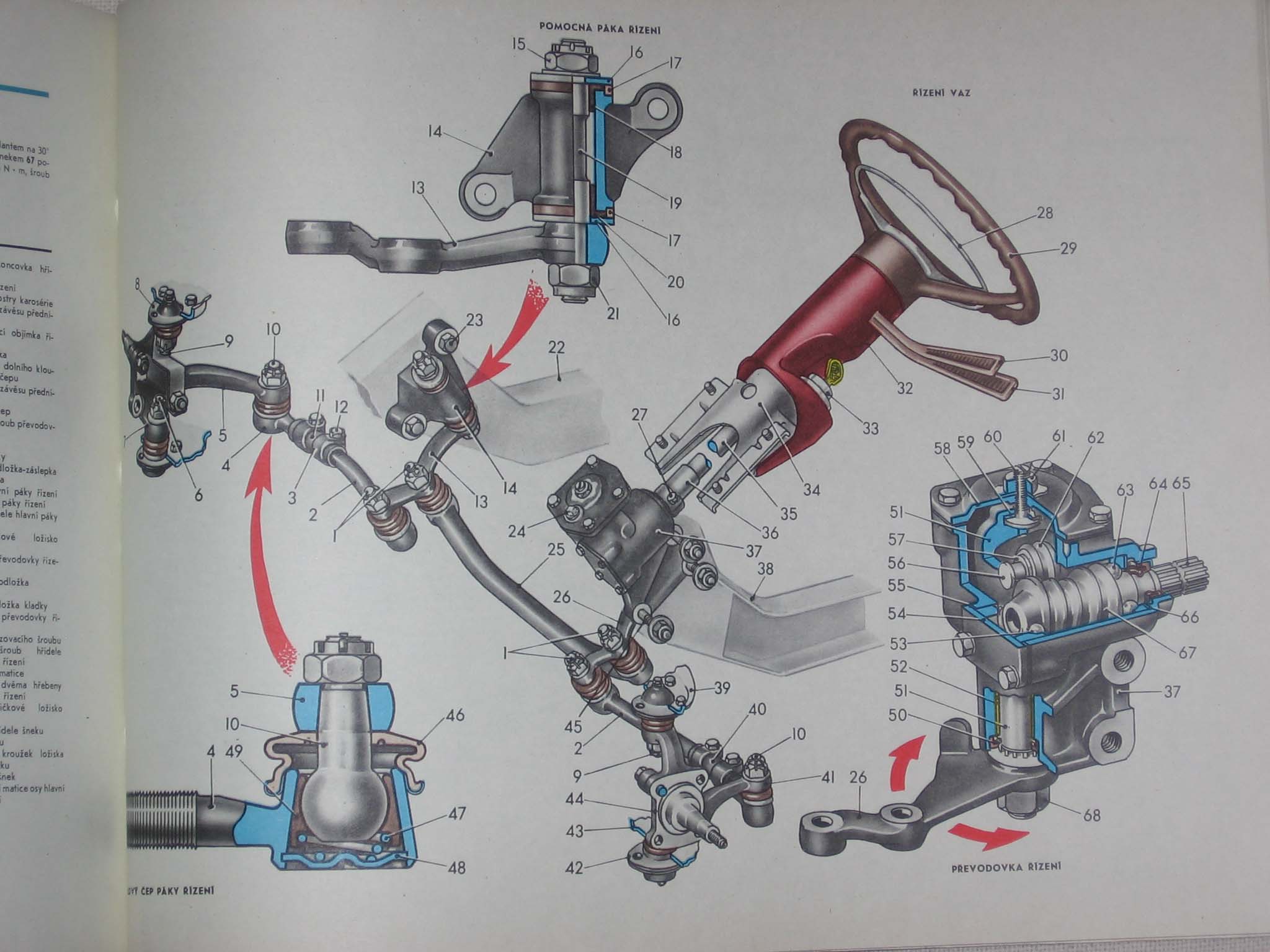

Cepy rizeni. Prolezl jsem ridici cepy na aute a v zasobach postarsich a zjistil, ze zas neco nevim. Nektere ridici cepy a zvlast treba spojovaci tyc, maji vertikalni vuli, rozeprenou nejakou pruzinou nebo co. Bocni vule nejde poznat, ale ta svisla pruzici me zaráží a nevim jestli tam byt muze a nebo uz to je spatne a je lepe dat nove.
-Lada Niva 1.7i -ll-
Re: Čepy a ložiska NIVA
V obrazku jakobych nejakou pruzinu videl, ale stejne by se asi svisle s cepem nemelo dat pohnout, ne?
