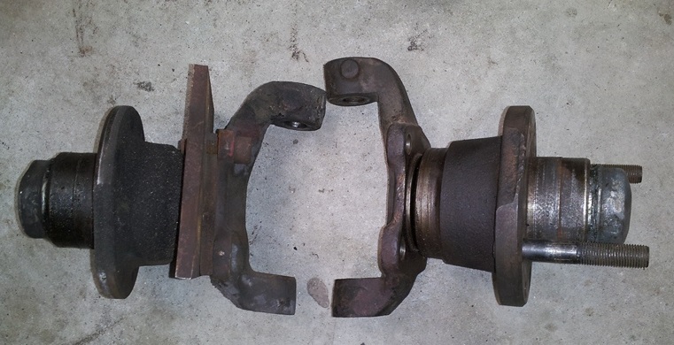

Fiat 125(p) má docela odlišnou konstrukci podvozku. Neměl jsi na mysli F124......?

Žigulácká a F124 poloosa by měla být víceméně shodná (jen žigulácká má větší ložiska - to ale nemám ověřeno). Rozdíl F124 a F125(resp. F132) je na obrázku. Je třeba "ubrat" dorazu horního ramene, protože to se posune o 18mm výše. Poloosa F125 používá větší ložiska a je mohutnější, Abarth ji použil na Fiatu 124 CSA protože snese větší zatížení. Já jsem tuto úpravu zatím nedělal, je možné že bude třeba doladit uchycení brzdového třmene ap.
