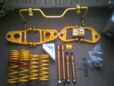

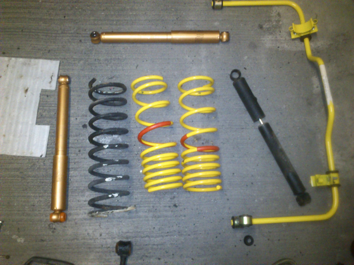

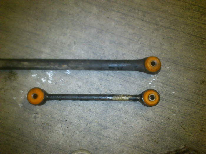

Takze po 35 rokoch pdvozok pital generalku spruziny a tlmice boli este v poriadku ale kedze to bolo treba aj tak rozobrat rozhodol som sa vymenit vsetko . Zacal som s tymto setom . Nieco sme kupili s Majom na Ukrajine,tlmice boli obiednane na Slovensku a ostatok som nakupil priamo z Ruska .

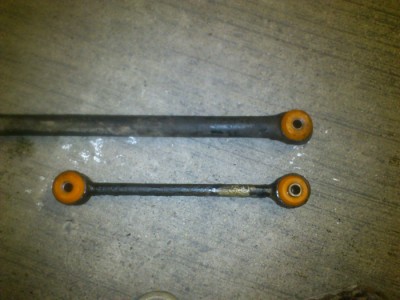

-predne ramena su rozsirene oproti originalom a maju vacsi uhol natacania ,dodane boli aj s poliuretanovymi siletblokmy
-zadny stabilizator
-tlmice KYB Ultra SR
-sportove spruziny «ФОБОС» -4cm

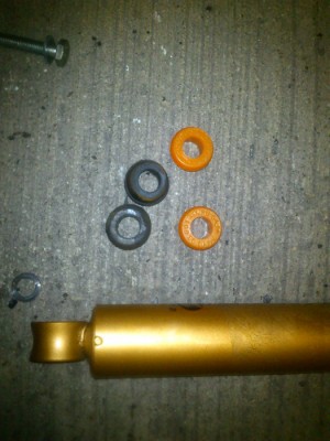

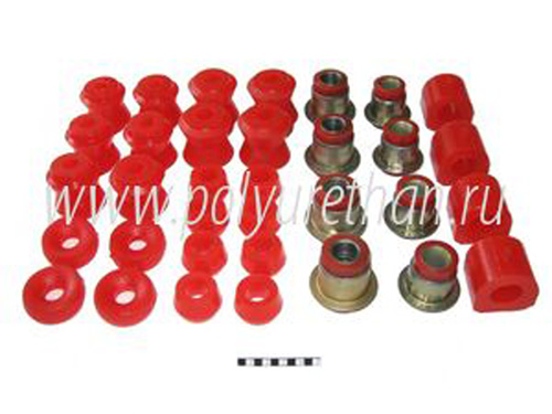

- poliuretanove silentbloky na cele auto (set) kupene v Rusku

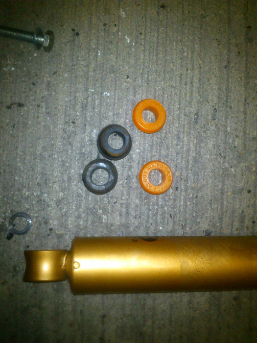

-vymedzovacie poliuretanove podlozky pod zadne spruziny , z Ruska
-poliuretanove drziaky na predny stabilizator , kupene v Rusku
ostane veci boli nakupene od dilera na Slovensku

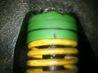

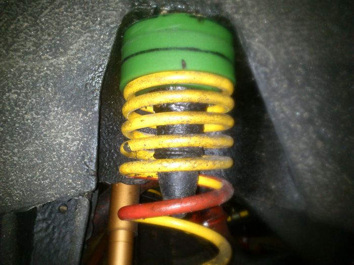

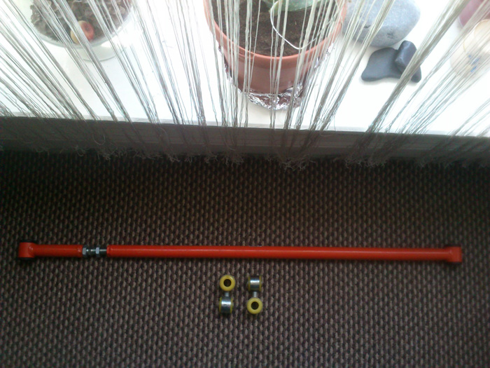

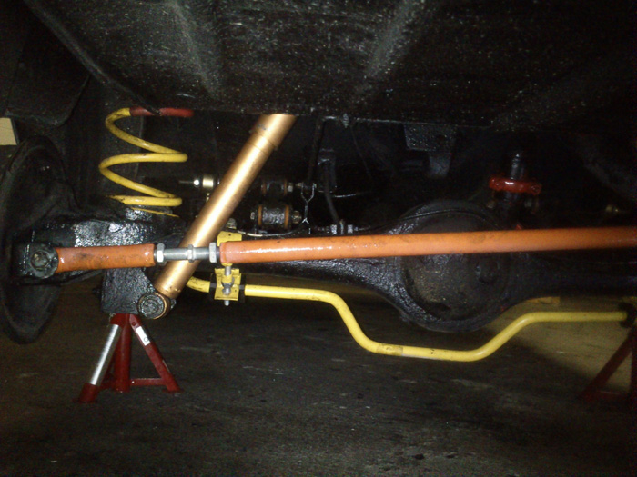

Zadna naprava sa menila pomerne lahko akurat po vymene spruzin som zistil ze auto je az moc nizko a priecna tyc buchala o vyfuk ani sa mi to nepacilo tak som to zdvihol o 4cm naspat s poiuretanovymy podlozkami . Teraz tam nic nebucha a auto sedi na ceste ako pribite. Priecnu tyc (panghartku) som daval nastavovaciu lebo cela naprava od vyroby bola posunuta do prava a suchalo mi prave koleso z vnutra o blatnik pi preperovani . Neviem preco to tak bolo trez je presne v strede a vsetko je v poriadku .

Shackey1 píše:Takze po 35 rokoch pdvozok pital generalku spruziny a tlmice boli este v poriadku ale kedze to bolo treba aj tak rozobrat rozhodol som sa vymenit vsetko . Zacal som s tymto setom . Nieco sme kupili s Majom na Ukrajine,tlmice boli obiednane na Slovensku a ostatok som nakupil priamo z Ruska .
Tu spodnu fotku si dam asi na plochu, pornoooo :mrgreen:

Pěkná sada :)

No pitalo sa ma par ludi ze na co mi to je ale s tymi ramenami sa uplne inac jazdi teda lepsie :D
