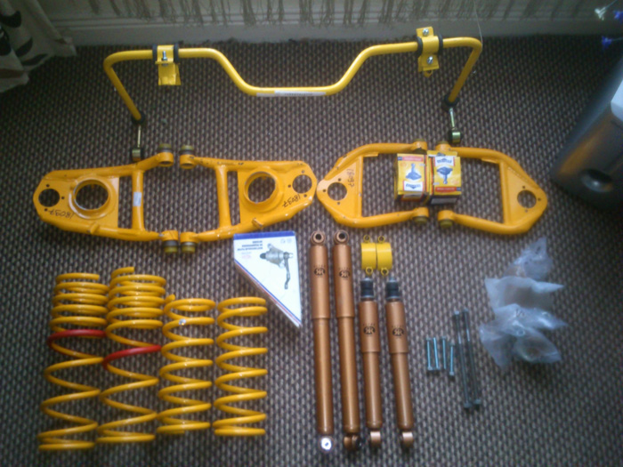

Takze po 35 rokoch pdvozok pital generalku spruziny a tlmice boli este v poriadku ale kedze to bolo treba aj tak rozobrat rozhodol som sa vymenit vsetko . Zacal som s tymto setom . Nieco sme kupili s Majom na Ukrajine,tlmice boli obiednane na Slovensku a ostatok som nakupil priamo z Ruska .

-predne ramena su rozsirene oproti originalom a maju vacsi uhol natacania ,dodane boli aj s poliuretanovymi siletblokmy
-zadny stabilizator
-tlmice KYB Ultra SR
-sportove spruziny «ФОБОС» -4cm
- poliuretanove silentbloky na cele auto (set) kupene v Rusku
-vymedzovacie poliuretanove podlozky pod zadne spruziny , z Ruska
-poliuretanove drziaky na predny stabilizator , kupene v Rusku
ostane veci boli nakupene od dilera na Slovensku

Shackey1 píše:Takze po 35 rokoch pdvozok pital generalku spruziny a tlmice boli este v poriadku ale kedze to bolo treba aj tak rozobrat rozhodol som sa vymenit vsetko . Zacal som s tymto setom . Nieco sme kupili s Majom na Ukrajine,tlmice boli obiednane na Slovensku a ostatok som nakupil priamo z Ruska .
Tu spodnu fotku si dam asi na plochu, pornoooo :mrgreen:

Pěkná sada :)

Na kolik to cca přijde?
2103 - красное октябрь
dusin
Příspěvky: 1023
Bydliště: Libomyšl
Re: Uprava podvozku Lada 2103
Příspěvekod Shackey1 » stř kvě 20, 2015 01:08
asi okolo 400e ani neviem lebo som to nekupoval naraz ale tak nejak
