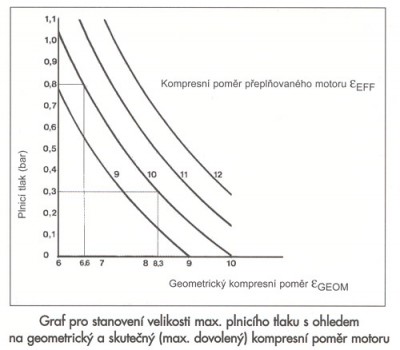

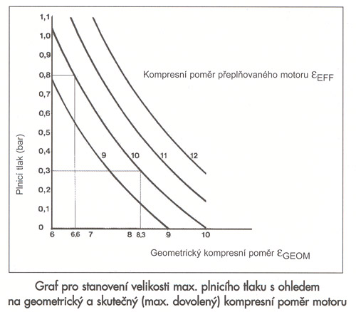

:shock: :shock: :shock: 2.0 a ještě turbo? jakej bude přetlak? udrží to spojka, hardyspojka převodovka... Já mam pouze 1.7 0,5Bar a na jedničku mam strach šlápnout napodlahu :D co kompresní poměr? když by si chtěl někde mam vzorec na výpočet kompresního poměru přeplňovaného motoru. Hodně štěstí :)

kompresny pomer mam momentalne mensi nez seriovka a este dam hrubsie tesnenie aby som to supol na nejakych 8,nieco malo :)

Vyšší těsnění? Aby ti detonačka neodkrádlovala motor dříve než ho otestuješ :-/

vyssie znamena 1,3 - 1.5mm. Na 1.9ke som mal 2.5mm medene.

Já vím niva je těžká, myslel jsem to takle když je motor 1.7 s přetlakem 0,8bar tak dá zhruba stejnej výkon jako 2.0 s přetlakem 0.5 bar
tak nejni jednoduzsi puvodni kubatura a větší tlak? 2.0 je pěknej unikát už sám osobě.
Těsnění pod hlavu 1.6 má sílu 1.8mm, těsnění 1.7i má 1,2 (použité) jestli dobře pamatuju. Já jsem si nechal udlat těsní 1.5mm sandwich se tomu říká plech,těsnící materiál,plech stálo 700Kč
