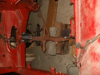

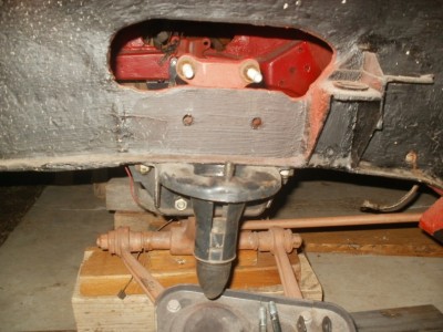

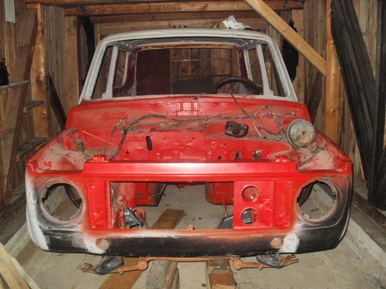

Tak jsem pechfógl,klasický problém u výměny silentbloků přední nápravy,nejde mě ven čep spodního ramene.
Uřezal jsem ho a ten zbytek nejde a nejde,ani pod lisem ani kladivem,odráží se jak od kovadliny.
Zejtra to odvrtám,nechcu na to jit švajcem,mám strach že by mě vyjela ta trubka z nápravnice.
A kdyby vyjela tak udělám druhů.
Jinak pomalu skládám nápravy a na jaro bude zahradní lak.

mne sa to "zrastlo" tak, ze som musel tu trubku z napravnice vybrat a dat tam novu. Odvrtavat tych 30cm alebo kolko to ma by sa mi fakt nechelo. Akurat potom treba nastelovat zaklon kolesa.
Re: Vyvařit nivu,ano nebo ne?
To vrtání asi taky med nebude,vrtat to budu duď na sloupovce nebo na frézce,ale hrozí zavrtání mimo čep je to přece jen délka.
Ale před tím ještě zkusím jít na pořádný lis,snad to povolí.
Ten druhý čep vypadl skoro sám.
Tento čep byl ohlý,nešel jim ven tak ho tam nechali.Náprava byla už namontovaná na kastli,jak se to pokoušeli skládat,místo šroubů závitova tyč a podobně.
Konzoly na pružiny byly nenatřené jen ta převozní barva z prodejny.
Já musím udělat celou geometrii,protože nemám žádné horní podložky.

Ani 17 tun stím nehlo,váleček 11.523 na škvarky
a v zásobě ještě 23tun.
Takže zejtra budu vrtat dírku.....
Já jsem ty čepy potřeboval ven kvůli silentblokom,ty podložky nadělám a nebo vemu z modré nivy ale předtím než udělám na čisto geometrii tak to zhruba změřím podle staré nivy.
Zepředu a ze zadu dám silné podložky a pak to budu šolíchat těma šupinama.

Dírku jsem vyvrt,14,5 vrtákem,20mm jsem nedovrtal abych tam mohl hodit kulatinu a vyrazit celý zbytek ale vono prd,20mm vystartovalo ven z trubky a zbytek tam ten špunt zapoměl.
Tak to mosím nějak,něčím vyzobat ven,ale jde to po milimetru je to tam děsně zarezlé.
Odvrat to nešlo,praskl by vrták,(16,8) .
Jak psal "majo" asi je lepší dat novů trubku,možná je to rychlejší.....
Vrtat to šlo dobře na sloupovce bez posuvu,hasit emulzí a často vylévat,samo litr že musí být prodlouženy(nadvařený)vrták,jinak bych měl tunely dva.

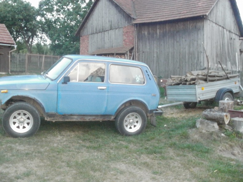

Oprava kasne a nastrek svojpomocne
Chlapi zdravim
rozhodol som sa pre svojpomocnu oprave karoserie mojej Nivicky. Prekvita spod laku, ale nie je este tak hnila aby boli niekde do oka bijuce diery, takze vychadzam z toho ze nebudem musiet varit a preto by som chcel urobit opravu karoserie skor, nez to pride do tohoto stadia. Nikdy som to nerobil ale mam za to, ze to nie je az taka veda (s uctou voci vsetkym profi lakyrnikom) a domace vysledky by na Nivicku mohli byt dostacujuce. Chcem to streknut primarne len zvonka , pretoze sa bojim, ze ak by som to cele odstrojil zvnutra, uz nedam tie popraskane plasty dohromady. Aj ked stale nie som presvedceny o tom, ci je takato polovicata robota dobry napad, ci to nevyhadzat vsetko a dat tomu kompletny general. Napadaju ma ale drobne otazky ktore by som sa chcel opytat skusenejsich:
1) stresne okapove strieborne listy - daju sa demontovat bez poskodenia a vratit nazad? Vyzera to tak, ze su tam nejako nalisovane, obavam sa, ze ak ich dam dole nasilim, budem musiet kupit nove. Pripadne, ako ich dat dole bez poskodenia?
2) strieborne listy okolo zadnych okien - rovnaka otazka ako v bode 1), daju sa zmontovat bez poskodenia?
3) je nejaka moznost lacnejsieho nakupu interierovych plastov (zvlast pristrojovka ma zaujima, je cela popraskana), tapacirov, kobercov, stropnej latky a pod, bez toho aby som za to vyhodil majland? Da sa to sice kupit (automanta) ale cena je radovo v desiatkach eur za kazdy diel, co by cely spas hodne predrazilo. Ako to riesite? Chodite po to na ukrajinu alebo to odlievate z laminatu alebo?
4) kto ste to robili doma svojpomocne - predpokladam, ze je lepsie striekat a opravovat demontovatelne diely zvlast (dvere, kapota) a sasi zvlast, alebo vsetko spolu namontovane?
5) v pripade ze by bolo treba varit, skusal niekto varit aj oblukom (bazicky) alebo je to uplny nezmysel a inak ako plynom sa to neda?
Dakujem za odpovede

Ahoj, podľa fotky tipujem, že sme susedia z kučisdorfskej. Ak chces tak tie okapničky ti môžem ukázať ako ich dáš dole.
