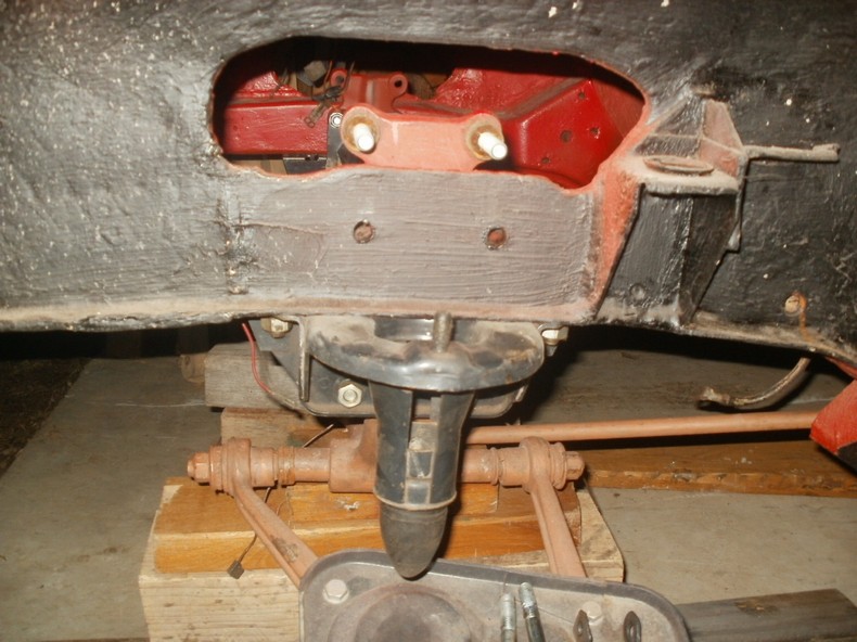

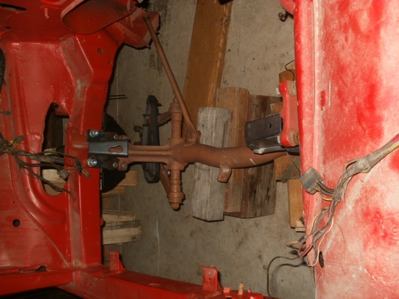

Tak jsem pechfógl,klasický problém u výměny silentbloků přední nápravy,nejde mě ven čep spodního ramene.
Uřezal jsem ho a ten zbytek nejde a nejde,ani pod lisem ani kladivem,odráží se jak od kovadliny.
Zejtra to odvrtám,nechcu na to jit švajcem,mám strach že by mě vyjela ta trubka z nápravnice.
A kdyby vyjela tak udělám druhů.
Jinak pomalu skládám nápravy a na jaro bude zahradní lak.

mne sa to "zrastlo" tak, ze som musel tu trubku z napravnice vybrat a dat tam novu. Odvrtavat tych 30cm alebo kolko to ma by sa mi fakt nechelo. Akurat potom treba nastelovat zaklon kolesa.

To vrtání asi taky med nebude,vrtat to budu duď na sloupovce nebo na frézce,ale hrozí zavrtání mimo čep je to přece jen délka.
Ale před tím ještě zkusím jít na pořádný lis,snad to povolí.
Ten druhý čep vypadl skoro sám.
Tento čep byl ohlý,nešel jim ven tak ho tam nechali.Náprava byla už namontovaná na kastli,jak se to pokoušeli skládat,místo šroubů závitova tyč a podobně.
Konzoly na pružiny byly nenatřené jen ta převozní barva z prodejny.
Já musím udělat celou geometrii,protože nemám žádné horní podložky.

podlozky je lepsie si vyrobit z obycajnych a vyrezat jednu stranu tak aby sli zastrcit zboku a nemusel si vyberat srouby uplne...

Dírku jsem vyvrt,14,5 vrtákem,20mm jsem nedovrtal abych tam mohl hodit kulatinu a vyrazit celý zbytek ale vono prd,20mm vystartovalo ven z trubky a zbytek tam ten špunt zapoměl.
Tak to mosím nějak,něčím vyzobat ven,ale jde to po milimetru je to tam děsně zarezlé.
Odvrat to nešlo,praskl by vrták,(16,8) .
Jak psal "majo" asi je lepší dat novů trubku,možná je to rychlejší.....
Vrtat to šlo dobře na sloupovce bez posuvu,hasit emulzí a často vylévat,samo litr že musí být prodlouženy(nadvařený)vrták,jinak bych měl tunely dva.
