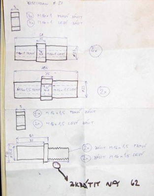

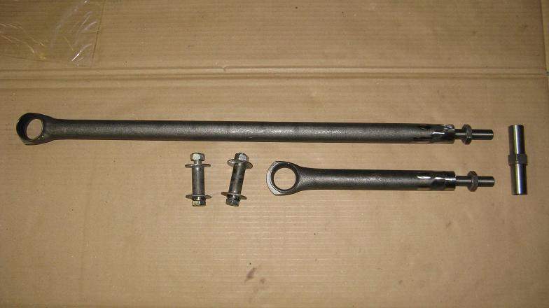

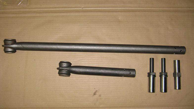

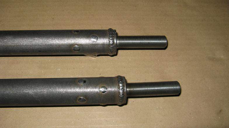

Letos jsem si to zrovna vyráběl. Aby bylo možné štelování na autě bez nutnosti demontáže jednoho z konců, je třeba mít na jedné straně pravý závit a na druhé levý.

Yellow01 píše:Letos jsem si to zrovna vyráběl. Aby bylo možné štelování na autě bez nutnosti demontáže jednoho z konců, je třeba mít na jedné straně pravý závit a na druhé levý.
Parádní práce, ostatně jako vždy... :wink:
Z fotek je krásně čitelný postup a jak se do toho pustím, budu volit stejnou variantu. Ten první model (jeden konec závit, druhý matka) mi připadá nešikovný, je tam omezení v nastavení a když už se s tím člověk bude dělat, ať to za něco stojí.

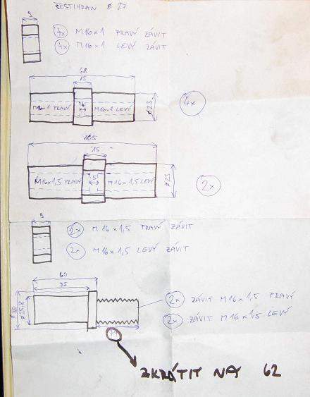

Díky. Dělal jsem si i stavítka na táhla řízení, abych mohl podložit spodní ramena. Možná mám ještě v garáži výkres. Když to najdu, tak ho klidně poskytnu.
Edit: Tady je ten výkres. Dělal jsem to pro 2 auta, takže všechno je v dvojnásobném počtu. Kdo by chtěl větší rozlišení, napište mi do SZ emailovou adresu.
