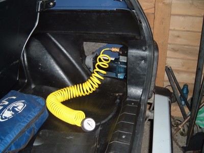

Kompresor na fukanie pneumatik? Alebo kompresor na tlacenie vzduchu do motora?
Na fukanie pneumatik sa krasne zmesi do pravej zadnej kapsy v kufri. V 1.7 je tam dokonca odnimatelny tapacir, takze pristup je tam uplne super. Ja som tam nan navaril uchyty a nasrouboval ho tam. Plus od baterky(cez poistku pri baterke), vypinac ma kompresor vlastny.

Vyzera to velmi dobre,ale mam namysli tlacenie vzduchu do nádoby na postrekovanie,potreboval by som aby tam tlačilo 2 - 2,5atm nádoba bude mať cca 150 - 200L a pri tom potrebujem tlačiť vzduch do hadičiek na postrekovači :) Neviem kolko by zvládol napr.ten ktorý máš odfotený a ako dlho vydrží v prevádzke 2,3,4 hodiny?
Re: DOPLŃKY -RÁMY,ZAHRÁDKY,NAŠLAPY, ATD...
to by chcelo fakt kvalitny kompresor a vypocitat aky musi mat prietok - pri tych 2-2,5 baroch by to nemal byt problem.
Ten moj by dve hodiny vydrzal bezat jedine keby som ho dal na strechu a isiel s nim aspon 50 :lol:
A zerie to 30A, takze pri 2-3-4 hodinovej prevadzke v nizkych otackach motora by to uplne odrovnalo baterku...
Skor nieco taketo http://www.toomich.cz/obchod/kompresory ... mpact-12v/
Toto ARB je schopne trvalej prevadzky - mam to doma nachystane na ovladanie uzavierok. Ma to celokovovu konstrukciu a zmesti sa to kamkolvek, len je otazne ci je 13l/min pri 2 baroch postacujuce na postrekovanie. Samozrejme ARB robi aj vacsi, ale to uz bude cena v desiatkach tisic...
