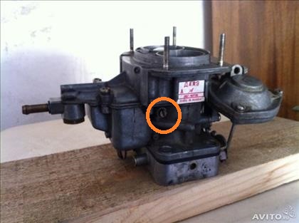

Zdravím, stala se mě nemilá věc =D =D Po cestě domů mi najednou motor začal blbnout (vynechavat) tak sem to na sytič dojel domů. A tam po ohledaní sem zjistil že mi chybí tryska. Už sem se to snažil najít na webu, ale pokud sem něco našel tak sem se v tom nějak nevyznal. Tak se obracím s prozbou jest by mi někdo nepomohl danou trysku identyfikovat. Už bych nivku potřeboval zapřáhnout do práce ať něco dělá. Děkuji .. =D Karbec označení 2107 1107010 30

Přechodový systém. Odborně se jí říká Palivová tryska běhu naprázdno pro II. stupeň (což je ovšem úplně debilní název, protože s volnoběhem to nemá absolutně nic společného).
Palivová tryska, která lidově řečeno vyrovnává palivový deficit při otevírání klapky II. stupně. Jedná se o obdobu palivové trysky volnoběhového kanálu u I. stupně. Jsou na karburátoru naproti sobě, akorát že ta volnoběhová je u OZONu 2107 rozměrově větší (u OZONu 2105 jsou na pohled úplně totožné), ovšem je kalibrována 0,50.
Dá se použít z téměř všech Lada karburátorů, protože až na jednu výjimku byly stejné. Má kalibraci 0,60 mm, je na ní vyraženo číslo 60.

Jo díky za objasnění. Já se zatím ji pokusím dnes sehnat v mototechně a uvidím. Když tak bych tě posleze poprosil jest by si na to nemrkl, kdybych nepořídil. Díkec
