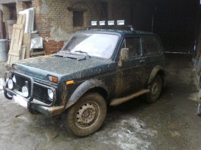

Koupil jsem si ji jen tak pro radost a na ježdění do práce (8km městem :lol: ), vždycky jsem ji chtěl- terénu moc neužije, jen něco lehčího- polňačky. Neměnil bych- je to kočár :wink:
Až vysaju, vyfotím zbytek
Příspěvky: 3538
Re: Moje Naděžda
Koukám, že těch 8 km městem je dost blátivých. :D

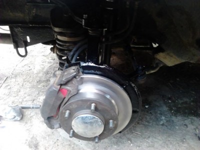

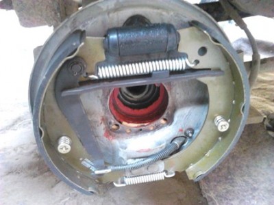

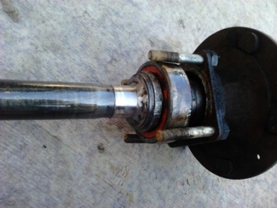

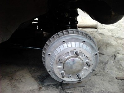

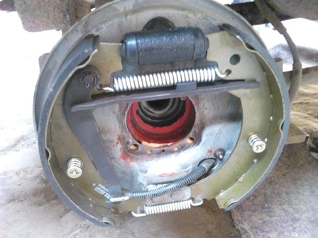

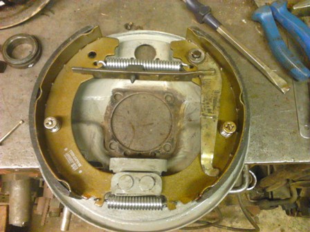

Tak, holka dostala nové brzdy: bubny, kotouče, zadní prasátka, pakny, destičky, ložiska a tlumiče Monroe+ silentbloky zadní nápravy a zatím jen horních ramen. Spodní až budu sundávat nápravnici kvůli vyvaření. a eště misky pod pružiny. Doufám že si je zaslouží :) Zbývají eště gumové části (hadice k předním kolám a ta jedna zadní. Jen se mi zdá, že se to zavzdušňuje- kapalina ale nikde neteče :( ale mám podezdření na ru rozvodovou kostku na zadní nápravě (přestává totiž brzdit zadek). Tu sem nechal starou a nemohl sem dotáhnout spoj k levému kolu-pořád pídila brzdovka, ale pak to bylo OK. Jinak ukázka, jak nejaké prase opravilo poloosu- zavařil. No což o to, ale poškodil plochu pro gufero a olej letěl ven. Dá se to namazat nejakým tekutým kovem a přebrousit? Nebo eště mám jedno řešení- vyrobím si na soustruhu kroužek, který na to narazím. Musí mít ale vnější průměr pro gufero. Co vy na to?
Re: Moje Naděžda
Mne sa zadarilo zarezat do plochy pre gufero flexou pri sundavani loziska. Zalepil som to tekutym kovom a po vytvrdnuti prebrusil jemnym smirgom(400-600-800 nieco take). Tiez by to slo bodnut zvarackou a ztocit ten zvar na sustruhu, v tomto pripade len stocit, navareneho materialu je tam az-az.
Ako tak kukam na tu fotku - normalne by som sa bal ze pri takom masivnom zvarani sa prekalila polos a hrozi v tom mieste ukrutenie. Osobne by som to vymenil za inu polos a ani to neriesil, takych polos je vsade ako maku....
Inak, pekna praca...

ono není problem to trochu bodnout aby nevijel ten kroužek a poloosa vem to guferu nevadí ale tohle je už moc

No já bych to rozhodně vyměnil za novou (popř. jinou) poloosu a určitě bych to neobráběl přestože by to šlo. Je to hodně namáhaný díl - to nění kvetoucí blatník či prasklé sklíčko blinkru. To už tě nezrujnuje a budeš mít jistotu.
