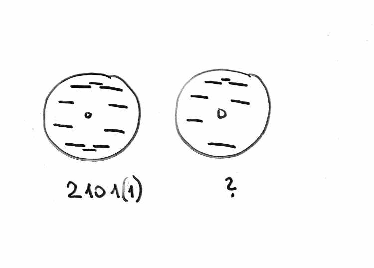

Tak jsem se díval do svých zásobLuděk Musil píše:A já mám doma (hm - tedy na chalupě) v krabičce asi šest oříšků, z toho 2 nový. Ale dostanu se tam nejdřív v pátek. L.
1. oříšky mám jen 3
2. ani jeden vhodný pro 2101. Všechny jsou totiž 5-kontaktní. Pravděpodobně pro 2104 - 5 -7 ?
