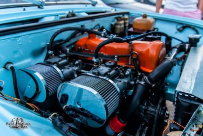

Re: Karburátory WEBER
Měl jsem tři dny pro sebe,tak jsem to doladil do skoro finální podoby,ale ještě je na tom co šroubovat.
Aspon foto,jo a pozor taky to už jezdí:-)
http://prasatkopeta.rajce.idnes.cz/Zigu ... MG1109.jpg
Je to moc pěkný až na tu autobaterii která ve předu nemá co dělááááááát. Dej ji dozadu, pude tam lépe studený vzduch a taky doporučuju omotávku svodu výfuku, není zas až tolik drahá a dost odstraní teplo.
Vzducháč nebude? Pokud ano, tak sou ty nátrubky moc dlouhé, měla by mezi nimi a hranu filtru být vzdálenost MIN 2.5cm
Ahoj,jak jsem psal je na tom ještě hodně šroubování.Baterka půjde dozadu.Filtry pořeším až po zimě.Ještě nemám ani napasovanou palubku a lak je zatím plechovkový nástřik.To bude ale jedna z posledních věcí,ale zatím vede černý mat.Podvozek je už komplet s HP-sporting.Akorát asi ještě vyhodím regulátor tlaku br.kapaliny,co je nad zad.nápravou.
Dík za připomínky a rady.
Rovňas
Rovňas
Jak vysvětlíš to vyhození regulátoru zadních brzd? Zvaž to.
To jste asi nepochopili na co se ptám. O kom mluvíte, kdo vás upozorní? Nerozumím. Já přece vím, že to tam má být a proč to tam má být. Tak mne zajímá, jak majitel vysvětlí ten záměr regulátor vyndat. Jendá se snad o technickou věc, tak, proč se vymlouvat, uhýbat, mlžit nebo lhát? Na to stačí druhé pohlaví. Evidentně si nekupujete karbecy a další věci do auta jen tak, má to nějaký smysl ne? Třeba zvednutí výkonu, za cenu zvednut spotřeby a ztráty kultory chodu. Nebo třeba implantace tvrdších pružin aby to lépe sedělo, nebo taky zadních kotoučovek z Poláka aby to lépe brzdilo. Tak jaký má opět smysl vyndat regulátor?
