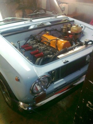

shanim dvojite karburatory webry na montaz 1500 ccm motoru.kdo s tim ma zkusenosti nebo kdo nekoho zna a muze poradit.jsem milovnikem ladovek uz 20 let,spoustu jsem jich mel,spoustu roztrhal,spoustu prace nadelali ,nedam na ne dopustit.nedavno jsem si zas jednu poridil.vlastne dve.rad se kocham ale taky rad jezdim v levim pruhu a pozoruji lidi jak ziraj co se deje a proto potrebuji tuto upravu.protoze zivot je prozitek a prozitek je pocit a kdyz neco milujes neni co resit.a vo tom to je.doufam ze se nekdo najde.panove dekuji.v jednoduchosti je prece krasa zdar

...jo jo trojka je to řešení,sice drahé a s dalšíma výdajema.Hlavu udělám tuhle zimu.Díly jako vačku 320/320,odlehčenej setrvák apod.Díly z madarska a poradil mi Martin MTX.Je taky jasný že to nebude žigul na běžné ježdění.Už jenom podvozek od HP sportingu něco stál.Myslím že za pět let jezdím:-)

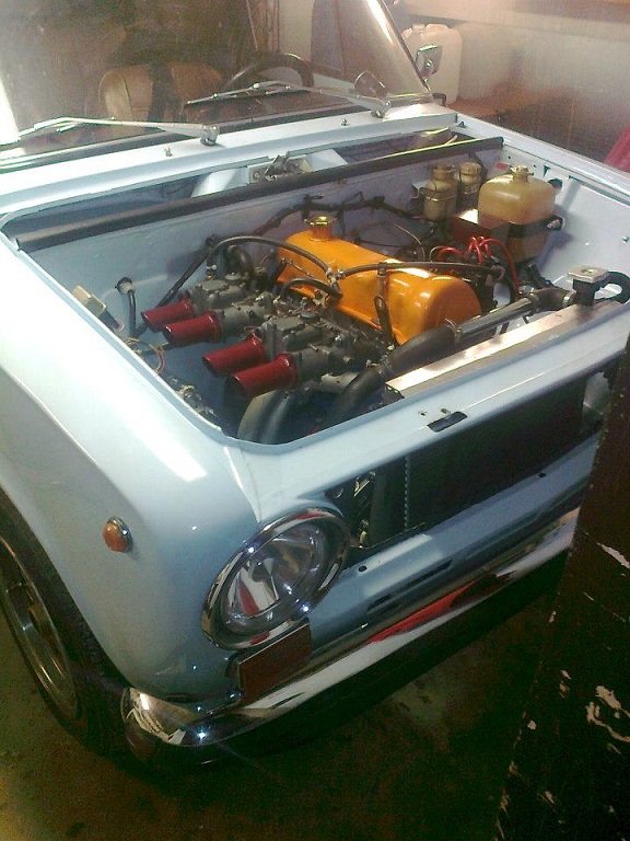

Tak karbeci fungujou,ted je v plánu hlava,písty apod.
Odlehčenej setrvák a jiné.A lak za deset let:-).

Re: Karburátory WEBER
Pěkný. Na tý poslední fotce vypadá ten zadek, jak kdyby byl zkrácenej
Jo jo jsem teprve na začátku,vlastně vejfik,sání a ostrou vačku si mi posílal ty.Pamatuješ.Sliboval jsem foto tak aspon vidíš.Motor dodělám během zimy,ted interier a ještě se mi všude valí hafo šroubků a dílů:-)))
