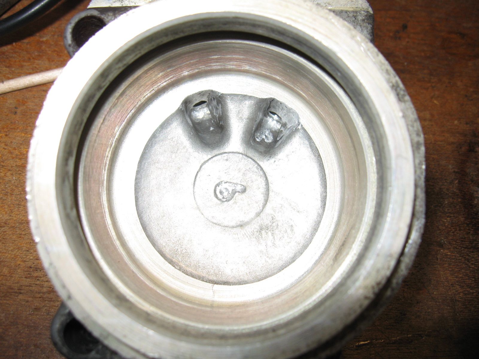

Nedávno jsem řešil podobný problém a to po namontování všeho nového na brzdách. Z původního brzdového systému zůstala jen dlouhá a přední trubky. Přední brzdy pořádně nebrzdily, zadek smrděl, ale hlavně se zadek přebržďoval - při zašlápnutí šel do smyku jako první.
Nakonec Vojta přišel na to, že nové přední brzdové pístky mají přívodní i odvzdušňovací otvory svrtané cca 3mm od kraje prasátka. Což mi bylo velice divné, poněvadž tam logicky musí zůstávat vzduch. Pístky předních brzd jsme tedy přípravkem natvrdo rozevřeli a ejhle ... ještě vyšlo pár malých bublineček. Pak už to brzdilo normálně.
Přikládám foto nového brzdového pístku Fenox, starý má otvory svrtané úúúplně u kraje.
