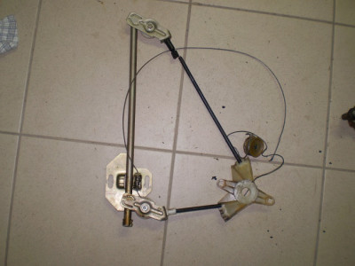

Tak Lada mě neušetřila a rozhodla se mně zasvětit do el.stahování oken, se kterým jsem doposud žádné problémy neměl. Okno zůstalo ve spuštěné poloze a nahoru nejede. Motorek je funkční a tahá pouze za lanko, co spouští okno dolu nahoru jej musím vytáhnout. Lanko co tahá okno nahoru je přetržené a motorek běží pouze naprázdno. Takže se chci zeptat zkušených zda půjde vyměnit jen lanko a dodává li se jako samostatný ND nebo se musí vyměnit celý ten trojúhelníkový mechanismus? Motorek předpokládám může zůstat stávající. Každopádně je mi jasné, že celý ten trojúhelníkový mechanismus musí celý ven, motorek mám původní celokovový.

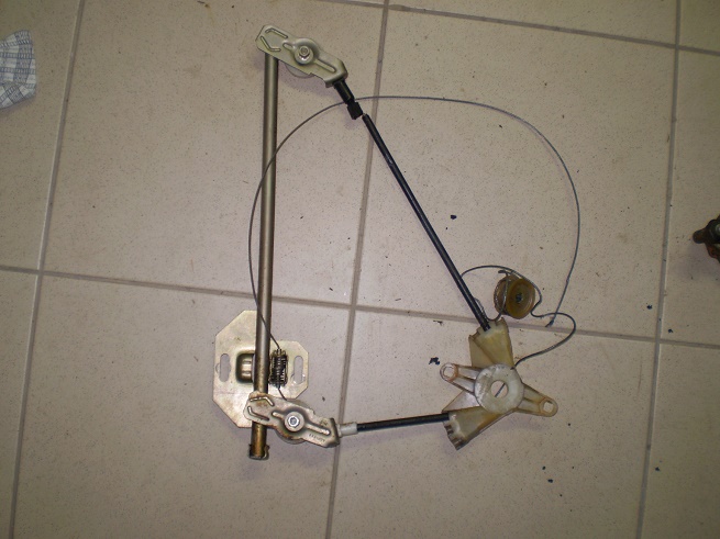

Tak jsem to vyhodil ven a okno zaaretoval natvrdo. Mám tam mechanismus viz. obrázek. Jsem se díval do katalogu a mám z něj pocit, že CS Autolada to bude prodávat nejspíš jako celý komplet i s motorkem :roll: Budu rád když mně řeknete, že se mýlím a že mechanismus jde koupit celý samostatně bez motorku :) Možná by šlo vyměnit i samostatně lanko, ale obávám se, že bych u toho ztratil nervy :roll:

Myslím že v CS auto pouze samostatně motorek nebo motorek s trianglem, ale to bych ani neřešil, mistr Plavec zcela jistě tohle bude mít skladem... :wink:

Na výměnu samostatnýho lanka bych si připravil opravdu silný nervy. Vydrž , jdu se podívat jestli ten trojuhelník ještě nějakej mám. Do kterých dveří jej potřebuješ ?
EDIT : Mám levý zadní + pravý zadní. Jestli jsou záměnný zadní vs. přední netuším, ale tipuju že nikoliv.
