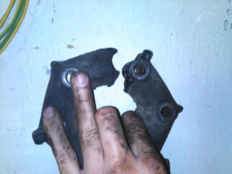

takže lada nejak došla, avšak to, čo som si myslel že začína umierať diff, vyzerá skôr na kardaň. Ďalej som to však nesledoval, pretože to medzitým prestalo a začalo to zasa vibrovat na ceste do varšavy asi po 100 km :mrgreen: Pri 170 tacho mi dokonca niečo začalo trieskat zospodu o tunel, tak som potom trochu spomalil :mrgreen: Spotreba lady cestou tam keď som to meral, a to sme sa dosť ponáhľali, 7.2.
Motor išiel hladučko, ťahal ako na dopingu, nebyť tých vibrácií, super, obehol som vo chvíľke aj to, čo som občas nechcel :)
mayo456 píše:na také jazdy by si si mal kúpiť nejaké iné auto a Ladu riešiť už len ako hobby auto že sa preveziem a založím do garáže. ak s ňou jazsíš týmto spôsobom a čakáš od nej výkony ako od nového auta sa nečuduj že sa sype aj to čo by sa nemalo ale držím palce, dúfma že na ceste ťa nestrtla žiadna závada. :)
majo, na rožky som do poľska nešiel ;) => http://forum.ladaklub.com/viewtopic.php?f=99&t=17960
ps. je zaujímavé, že ak to je kardaň, tak zrejme ložisko uloženia (hardynu som opticky pred cestou kontroloval, ta bola ok), pričom som kardaň komplet repasoval cca 2 roky do zadu... A to veľa km nejazdím. Tie náhradné diely....

Já kdysi na dálnici roztrhnul hardynu i s dvanáctkou. Po skoro 200 tkm jaksi nevydržela 7.000 otáček. :)
Příspěvky: 3467
Re: Paliho 2103
Hurikán píše:jaksi nevydržela 7.000 otáček. :)
Neměla by hardyna mít spíš otáčky závislě na rychlosti, než na otáčkách motoru?
