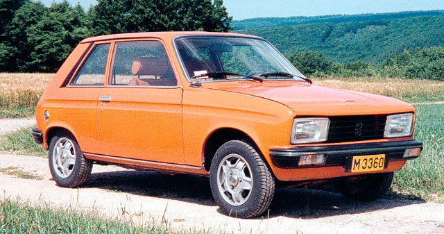

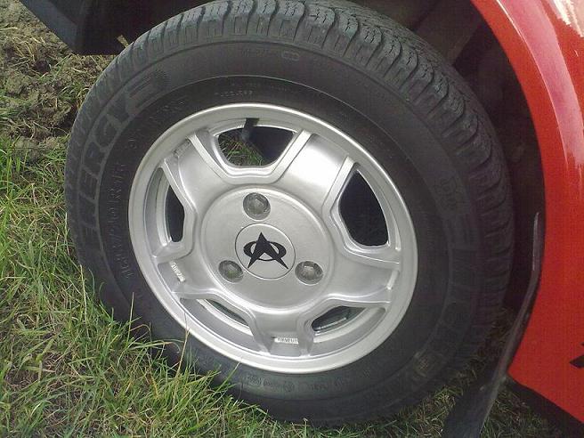

Ta barva byla podmínka když jsem ho kupoval. Blbě se sháněla protože Francouzi přestali barvu dodávat a Rumíci ji neuměli. Disky jsem sháněl hrozně dlouho. Problém s roztečí. Nejprve jsem na Oldovi měl plecháče z Renaulta 14 TS. Teprve po 17 letech vlastnictví auta se mi podařilo sehnat tyto disky z Peugeota 104 včetně matek. Po repasi a dodělání středů je Olda dostal k 18 tým narozkám Disky jsou elektronové a neuvěřitelně lehoučké (kam se hrabou moderní hliníkáče). Stejnou rozteč jako Oltcit měla ještě tato auta: Citroen LN, LNA, VISA (první generace), Talbot SAMBA, Renault 14. Jen pozor u některých je potřeba dát podložky kvůli dosedací ploše.
Vše je původní. Takže motor 1129 ccm základ francouz, příslušenství už rumunské. Maximální otáčky dle TP 6250ot/min. Převodovka opět origo, čtyřstupňová francouzká se spátečkou "od sebe dopředu". Ideál pro budoucího veterána. Ta francouzká ma oproti rumunské typu W lehčí převodový poměr a rychlost se dohání otáčkama motoru. Kamarád měl auto z roku 1989 s rumunskými agregáty a max otáčky pouze nějakých 5600ot/min a maximálka stejná. Jinak se mu to děsně sralo. Ve dvaceti prasknul rozvodák (asi jako každému kdo měl auto z 1989), třikrát skřivený přední kotouče (než "odborníci" našli skřivený unašeče), kouslý brzdy (klasika hl.brzdový válec) apod. Pak asi když ho měl čtyři roky to do něj napral nějakéj maník zezadu a bylo vymalováno. Já musím zaklepat jediná závada ve třiceti prasklý přítlačák spojky, jinak je to zlatý autíčko. Ještě poznámku k těm kolům, problém budeš mít při vyvážování kol. Dneska to všichni dělaj na středovou díru, ale origo kola ji nemaj a musej se dělat na šrefty.
