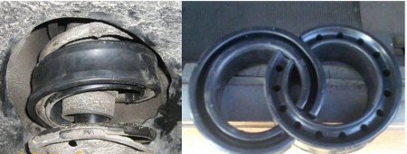

:shock: Zaujímavý članok na tlmiče na 2112 zaujala ma táto fotka na gumené podložky do struny :rolleyes:
http://v-lada.ru/vaz-2112/2033-uveliche ... -2112.html

Tie gumy do pružín "H-áčka" sa bežne dávajú do klasiky. Sú 2 druhy, tvrdšia varianta je plná, súvislá guma, a mäkšia varianta s dierami v gume (na obrázku). Okrem toho ešte existujú takéto gumy narezané na menšie časti, ktoré sa vkladajú medzi struny.

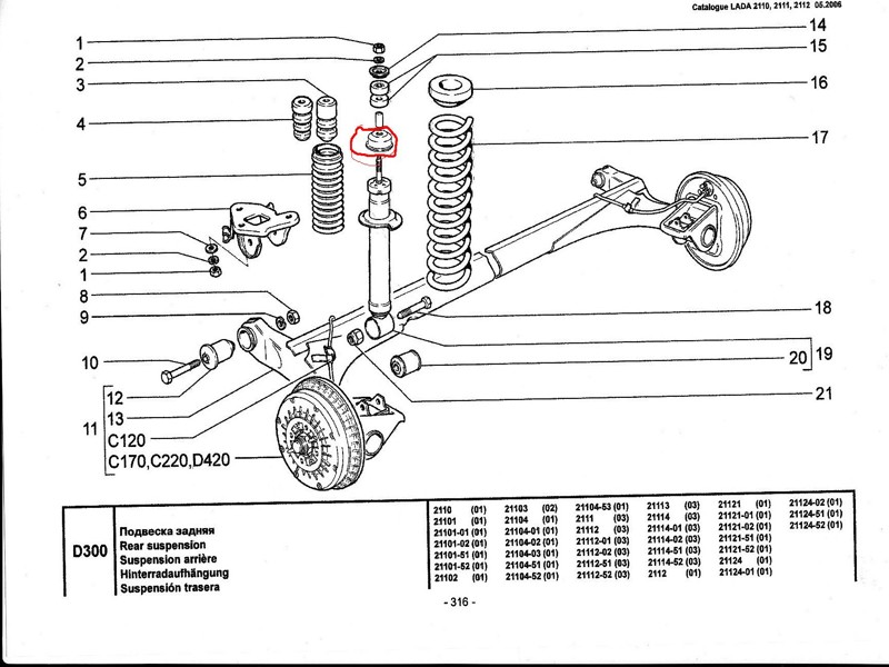

Chlapi prosím Vás jak je u 2110 řešený uložení zadních tlumičů? Je to stejné jako u předních nebo tam je nějaká ruská specialita? Díky

Příspěvek od tavri »
je to popsané na začátku tématu

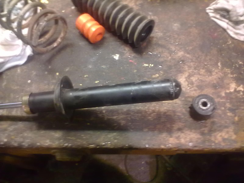

Tak jsem se dnes pustil do zadních tlumičů. Vše šlo v pohodě až na to že mám sežranej plech co drží manžetu. Zavolal jsem do Šlapanic že potřebuji tu plechovou misku a jaké bylo překvapení když mi řekli že miska nemá kat.č. a že nejde objednat. :evil: Tak že asi budu muset svářečkou lepit starou misku. :x

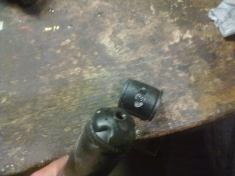

Tak najeto asi 1500 km a zadní tlumič zn. Fenox je prázdný :lol:
Svářeči v Rusku asi udělali chybu :axe:
Vytekl na Slovensku, naštěstí jsem dojel až domů bez problémů.
Asi mám štěstí na zmetky.....
