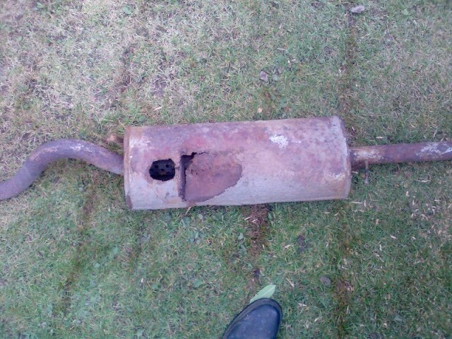

Koupil jsem "do zásoby" drátěný kroužek za 90 Kč v http://www.bosdily.cz od http://www.fa1.plplavec píše:Jo tak já mám mezi katem a středním dílem drátěnej kroužek u euro2.
Originál z Koněvovky vydržel jen dva roky a začíná být slyšet, i když nedělám si iluze o nekonečné kvalitě polského výrobku...
Takhle vypadal ten muj koncový díl (ruské výroby) po dvou letech.
Dnes je již jeho osud spečetěn.

To je boužel naprosto normální, takto dopadají i běžné krabicové výfuky. Nicméně, ke mě se před 2 lety dostal první a druhý díl výfuku značky Karsit (respektive, toto je na nich napsané). Byl již jetý kdoví jak dlouho a nejevil výrazných známek koroze. Podotýkám, že nebyl šopovaný hliníkem, opticky má běžnou povrchovou úpravu. Po dvou letech provozu na sedmě je rez jen na pár místech a není nikterak vážná. Zároveň s ním byl dodávaný nový ruský zadní díl, který byl přetřen silikonovou barvou a již nyní je jasné, že tato zima je jeho poslední. Bloumaje po internetu jsem našel toto, doporučuji prověřit http://www.netfirmy.cz/firma/863-karsit-sro/ . Jen pro doplnění, je třeba si ověřit průměry trubek neb u krabicového výfuku od nich je jiný průměr na spoji prvního a druhého dílu. Každopádně šance jakéhokoliv výfuku se dají zvýšit našopováním hliníkem, cena vychází mezi 200 - 300 Kč za díl.

Po 3,5 letech se mi v tom samém místě objevila díra velikosti pětikoruny. Kolega mi to prozatímně zavařil flastrem cca 10 x 10 cm a doporučil vyvrtat na začátku a konci a před i za každou přepážkou zaspodu dírku cca 2 mm, kterou zkondenzovaná voda při "studených" startech odteče (a sem-tam prošťouchnout) . Zatím to skoro rok drží a v místech pod otvory jsou i v garáži vidět stopy po odteklém "sajrajtu". Takže, až budu měnit, navrtám i nový tlumič.plavec píše:Takhle vypadal ten muj koncový díl (ruské výroby) po dvou letech.

Zajímavé.Ale nezměnil ten výfuk potom zvuk?Není pak hlučnější, nebo "nebublá" ?Petr HC píše: a doporučil vyvrtat na začátku a konci a před i za každou přepážkou zaspodu dírku cca 2 mm,

Tyhle dírky zespodu do tlumiče jsem také zkoušel (na 2104), pravda, kondenzát jimi vytékal často, někdy v hojném množství, přesto ale, obávám se, to krátký život ruského výfuku nikterak neprodloužilo.
Zvuk se nikterak nezměnil.
