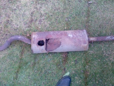

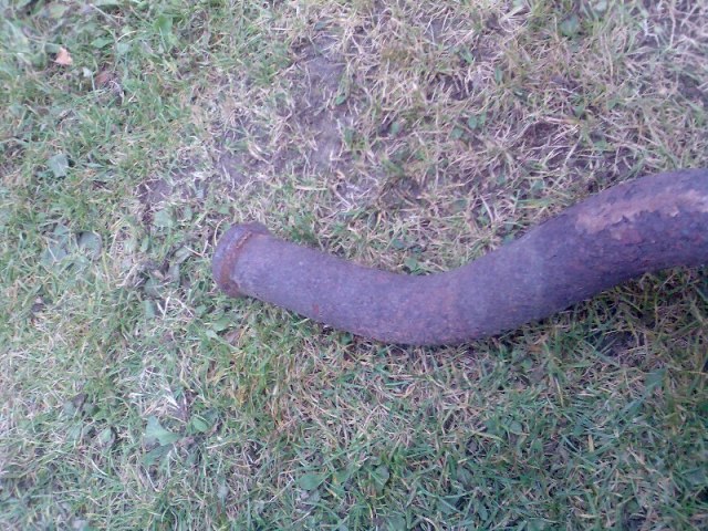

Takhle vypadal ten muj koncový díl (ruské výroby) po dvou letech.
Dnes je již jeho osud spečetěn.
koncový tlumič
koncový tlumič
Trubka a kroužek
Trubka a kroužek

To je boužel naprosto normální, takto dopadají i běžné krabicové výfuky. Nicméně, ke mě se před 2 lety dostal první a druhý díl výfuku značky Karsit (respektive, toto je na nich napsané). Byl již jetý kdoví jak dlouho a nejevil výrazných známek koroze. Podotýkám, že nebyl šopovaný hliníkem, opticky má běžnou povrchovou úpravu. Po dvou letech provozu na sedmě je rez jen na pár místech a není nikterak vážná. Zároveň s ním byl dodávaný nový ruský zadní díl, který byl přetřen silikonovou barvou a již nyní je jasné, že tato zima je jeho poslední. Bloumaje po internetu jsem našel toto, doporučuji prověřit http://www.netfirmy.cz/firma/863-karsit-sro/ . Jen pro doplnění, je třeba si ověřit průměry trubek neb u krabicového výfuku od nich je jiný průměr na spoji prvního a druhého dílu. Každopádně šance jakéhokoliv výfuku se dají zvýšit našopováním hliníkem, cena vychází mezi 200 - 300 Kč za díl.

plavec píše:Takhle vypadal ten muj koncový díl (ruské výroby) po dvou letech.
Po 3,5 letech se mi v tom samém místě objevila díra velikosti pětikoruny. Kolega mi to prozatímně zavařil flastrem cca 10 x 10 cm a doporučil vyvrtat na začátku a konci a před i za každou přepážkou zaspodu dírku cca 2 mm, kterou zkondenzovaná voda při "studených" startech odteče (a sem-tam prošťouchnout) . Zatím to skoro rok drží a v místech pod otvory jsou i v garáži vidět stopy po odteklém "sajrajtu". Takže, až budu měnit, navrtám i nový tlumič.

Petr HC píše: a doporučil vyvrtat na začátku a konci a před i za každou přepážkou zaspodu dírku cca 2 mm,
Zajímavé.Ale nezměnil ten výfuk potom zvuk?Není pak hlučnější, nebo "nebublá" ?

Tyhle dírky zespodu do tlumiče jsem také zkoušel (na 2104), pravda, kondenzát jimi vytékal často, někdy v hojném množství, přesto ale, obávám se, to krátký život ruského výfuku nikterak neprodloužilo. :? Zvuk se nikterak nezměnil.

normalne si hovorim, ze zlaty madarsky vyfuk :shock:
ja som totiz na ktoromkolvek mojom aute po prehrdzaveni vymenil vyfuk za Janódob a to musi byt uplne ina ocel, jeden kusok mam uz snad aj 5 rokov a ako novy....
Za to na Priore ani nie po roku/sakra to uz fakt bude rok/ je hrdzavy, ze strasne nan pozerat - cakam kedy upadne vedla tych navaranych uchytov....

Majo píše:cakam kedy upadne vedla tych navaranych uchytov....
Mno ten jeden úchyt mi taky upadl, takže tento koncový díl visel na nápravě.Jenže tenkrát jsem měl ten delší prostřední díl, tudíž to pořád šponovalo dozadu až praskaly občas i gumy, na nichž výfuk visel.Ten úchyt jsem měl různě pozohýbanej.
Teďka nedávno mi jeden týpek natřel prostřední díl (původní) nějakou spešl stříbřenkou a vypadá líp.No ale obávám se, že zevnitř to pokvete vesele dál.
