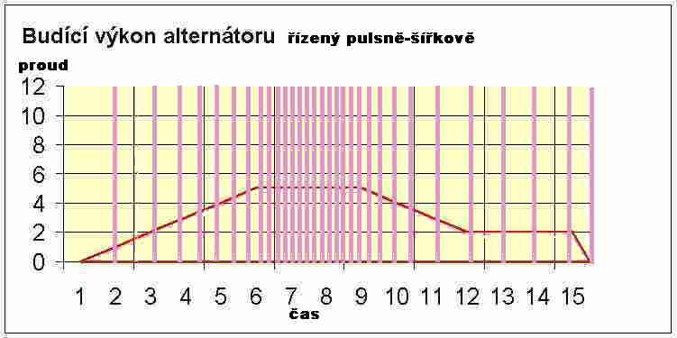

Vše je vidět na schematu (i s popisem funkce):
Obsah fóra LADAklub - Forum » Stará řada (2101 - 2107) » Elektrická soustava » Blikající světla
U polovodičového regulátoru je jen ten rozdíl, že se nereguluje pomocí kontaktů a přes odpor, ale spojitě nebo pulsně/šířkově přes výkonový tranzistor.Pro názornost uvedu simulované grafy, kde je budící výkon vždy dán velikostí fialové plochy(nebo součtem ploch) v určitý čas. V reálu budou ty obdélníky zkresleny vlivem indukčnosti budícího vinutí.
Problémem je, že se temata všelijak kříží a prolínají a málokdo si pročte vše, co s tématem souvisí.
Ještě přihodím výhody/nevýhody:
Buzení3 – pomocí relé
+ jednoduchost
+ seřízení přihnutím pružiny
- opalování kontaků
- ztráty až 2/3 bud.výkonu ( při přerušení budícího odporu "bliká")
Buzení 1 – pulzně šířkové
+ bezztrátové
+ IO a tranzistor III gen.(výrobně jednoduché)
- dražší
- většinou nelze seřizovat
Buzení - spojité
+ elektronika II gen. (výrobně náročnější)
+ lze seřídit trimrem nebo justovacím odporem
- poruchovější než III generace
- ztráty cca 1/2 bud. výkonu
+ jednoduchost
- opalování kontaků
+ bezztrátové
- dražší
Buzení - spojité
