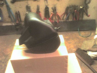

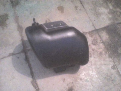

Tu nádobku měnil Raduz, a myslím, že za ní dal něco kolem pětistovky a hlavně už dostal plastovou. (jinak když jsem sundaval levej buben, tak sem z ní trošku oloupal bahno a od tý doby mě krapet z podběhu smrdí benzín, taky jí asi budu vyměnit :oops: )
Jo spoje plechů s tím mám taky problém, ale co s tím, jak jsou přeplátovaný a mezi tím to rezne, maximálně ty hrany nastříkat resistinem nebo voskem, ale k příčině se to stejně nedostane...
Nulašestka: Ta nádobka má cosi do činění s expanzí, záchytem a kondenzací benzínových par, ale blíž jak ten systém funguje ti nepovím.

zelvotron píše: Ta nádobka má cosi do činění s expanzí, záchytem a kondenzací benzínových par, ale blíž jak ten systém funguje ti nepovím.
Pro info přikládám překlad části ruské dokumentace :
K systému vstřikování paliva patří systém kondenzace par paliva .Ten sestává z absorberu umístěného v motorovém prostoru , ventilů a propojovacích potrubí . Páry paliva z nádrže částečně kondenzují v separátoru , odkud se kondenzát vrací do nádrže . Další páry procházejí přes gravitační a zpětný (dvoucestný) ventil Gravitační ventil zabraňuje průtoku paliva při převrácení vozu , zpětný ventil brání nadměrnému zvýšení nebo snížení tlaku v nádrži .
Páry paliva se dále dostanou do absorberu , kde jsou pohlceny aktivním uhlím . Druhý výstup absorberu je propojen hadicí se sacím potrubím a třetí s atmosférou . Při vypnutém motoru je výstup do atmosféry uzavřen. Při chodu mototru systém vstřikování přivádí na ventil impulzy s frekvencí 16 Hz ??? . Ventil propojí cestu atmosféra - separátor – sací potrubí a dochází k regeneraci aktivního uhlí . Délka impulzů je úměrná podtlaku v sacím potrubí . U vstřikovacích systémů bez zpětné vazby se toto řeší separátorem s dvoucestným ventilem .
Příspěvky: 4364
Takže je to?:
Petr HC píše: Páry paliva z nádrže částečně kondenzují v separátoru, odkud se kondenzát vrací do nádrže
Copak se asi stane, když to dospěje do takového stavu, jak je popisováno výše? Benzín nesmrdí?

Došla mi nová nádobka separátoru a je už plastová :!: :!: :!: Konec koroze :D

žež: a vyšla tedy na těch jedenáct stovek?

zelvotron píše:žež: a vyšla tedy na těch jedenáct stovek?
Nádoba separátoru 1020 a držák separátoru 210.
Nádoba tam sedla jako ulitá akorát měla jeden vývod tenčí na připojení hadičky. Tak jsem dával hadičku s menším průměrem.
Ale jinak vše ok 8)

Jo a ten separátor mám taky z plastu. :wink:
