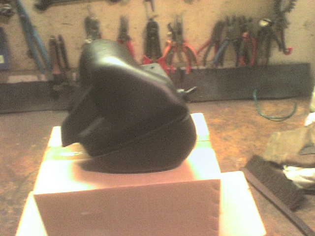

Došla mi nová nádobka separátoru a je už plastová :!: :!: :!: Konec koroze :D

žež: a vyšla tedy na těch jedenáct stovek?

zelvotron píše:žež: a vyšla tedy na těch jedenáct stovek?
Nádoba separátoru 1020 a držák separátoru 210.
Nádoba tam sedla jako ulitá akorát měla jeden vývod tenčí na připojení hadičky. Tak jsem dával hadičku s menším průměrem.
Ale jinak vše ok 8)
