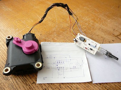

Již to mám vyřešeno ale asi proTebe složitým systémem . Kohout topení je jiný (starý VW passát) a ovládá ho servo z Audi jehož krokový motor byl nahrazrn "normálním" . Teplota je hlídána dvěma komparátory (oper. zesilovče) . Ventil se musí otvírat a uzavírat velmi pomalu a musí být nastavena hysteréze . Napočátku je ventl otevřen na plno a pak se pomalu s rostoucí teplotou v kabině uzavírá . Teplota se nastavuje přímo ve °C .
Někoho napadlo tam dát kohout s termohkavicí (z ústředního topení). Při správném umístění by to mohlo také fungovat .
PS: jednoduše termostatem to nejde páč má výstup (zap/vyp) .

Saša, Saša, můžeš prosím umístit schema s popisem součástek, hodnot a veškerých komponent? Něco podobnýho bych určitě taky uvítal a pokusil se vyrobit.
Nohu dodat schéma +popis a foto analogového řízení . Ale tak před asi týdnem jsem mněl pokec s Martinem R-9 A ten umí programovat "jednočipy" a řešení v tom případě je velmi jednoduché a komfortní . Chci ho okolo programování požádat o nějakou spolupráci .

Až bude trošku lepší světlo (teď je tu mlha) tak dám foto jak se elegantně zbavit páček a tím ušetřit drahocené místo pro další "bastl" (včerejší testík) .
Toto je nejjednoduší elektrické ovládání . Ventil se ovládá potenciometrem (odkudkoli) pomocí serva (né modelářské) a celé je to doplněno o teplotní čidlo které "doregulovává" nastavenou teplotu .
Vše potřebné se dá vyhrabat na vrakovišti . Je to mírně upravené elektrické naklápění světel .
Ta černá pecička na dlouhých modrých nožkách je termistor (doregulace) . Elektronika pochází z naklápění světel a servo z topení nějakého VW/Audi (Valeo) Nic víc není třeba .
Stejně je možné řešit ovládání jiných páček nebo čehokoli jiného . Klapku přívodu vzduchu do topení budu mít zavíranou podtlakovým "servem" otevřeno/zavřeno .

To servo napojíš na tiahlo ventilu ?
