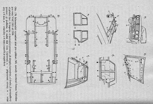

Nazdar, chci se zeptat, jestli nekdo mate k dispozici navod na rezistinaci dutin klasicke lady - jako kde vrtat otvory a kde sou pro osetreni dutin vyznamne technologicke otvory. Mam relativne zachovalou "nula jednicku", tak bych rad, kdyby chvili vydrzela, tak aby se to dostalo vsude...
Dik
Příspěvky: 11131
Zkus podle tohoto. Nicméně, "na rovinu" stejně schnije, dříve či později.
