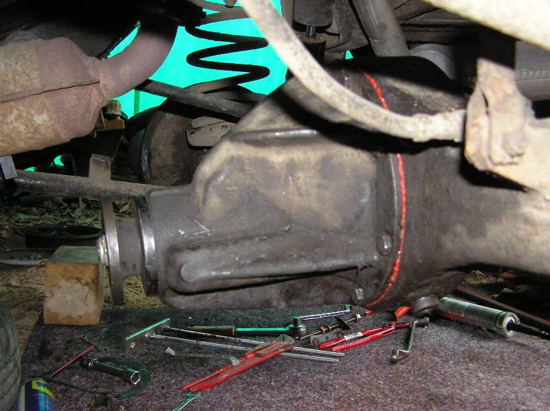

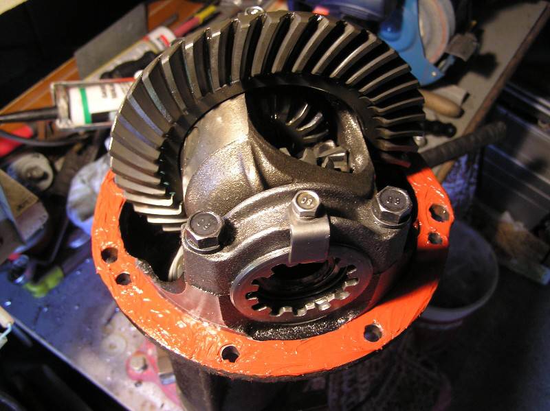

Práce pokračují, dováděl jsem trošku na zadní nápravě. Konkrétně nová gufera poloos, dvě nové pakny, nový lanovod ručky, seřízení diferenciálu.

Ty štíty. :shock: Naposled jsem viděl ty svoje, zrezlý až hrůza. :evil:
Nemo píše: dováděl jsem trošku na zadní nápravě... seřízení diferenciálu.
Můžeš mi prozradit, jak jsi seřizoval diferenciál? :shock: Ten je přece na seřízení dost náročný a provádí se to se speciálním vybavením. Rád se tedy přiučím.
