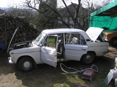

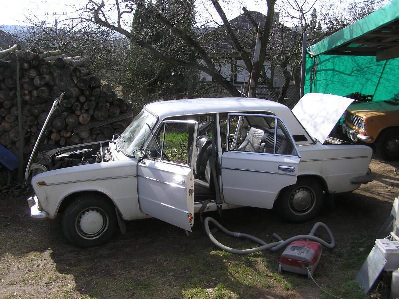

Tak, to by jako slohovka pro dnešek stačilo, přidám pár letmých fotek, a další rozpravy někdy příště.

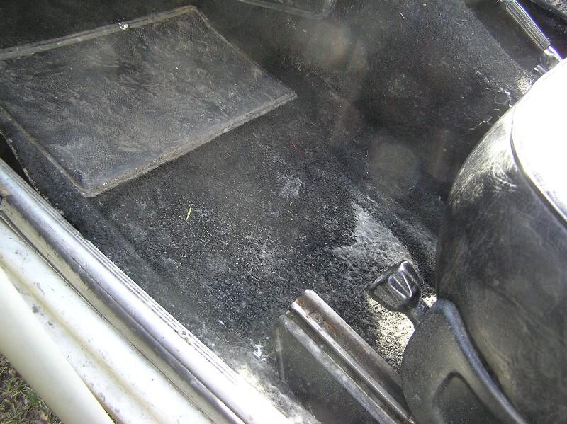

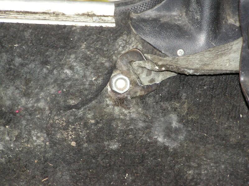

No, moc jsem té plísně nenafotil, ale aspoň kousek:

Teda takhle nechat zničit auto! :axe: A to ještě navíc v garáži. :roll:
Přeji hodně trpělivosti a zdaru při uvádění do použitelného stavu. Snad se Ti to podaří. A jak dopadly podlahy? Nejsou moc chycené od mokrých koberečků?

Trochu Sava a tlaková voda , a je jako nové ! (po rozborce a zborce) .

Na plíseň bacha, její produkty jsou velice toxické, pokud to zachvátilo i čalounění střechy a tak, asi bych zvážil likvidaci a po důkladném vysavování všeho implantaci sedmičkové střechovnice či nové očalounění, jestli to vůbec lze provést. Ta plíseň může být schovaná v každém zákoutí a ty spóry dokážou protivné věci, třeba jen prosté neustálé posmrkávání atd. končící něčím horším. Nechci být pesimistický, rozsah zamoření neznám, ale já bych od toho asi dal packy pryč, ale třeba jsem jen moc přecitlivělý.

Koko Loko píše:Na plíseň bacha, její produkty jsou velice toxické,...
V tomto musím s K-L naprosto souhlasit. Bacha na to! Hlavně nedýchat prach z plísně. Lepší je v tomto případě pracovat s mokrým nebo alespoň vlhým čalouněním atd. To se potom neuvolňují toxické spóry.
Takže nadneseně řečeno, chrstnout kýbl vody do auta a jít na věc. :P
