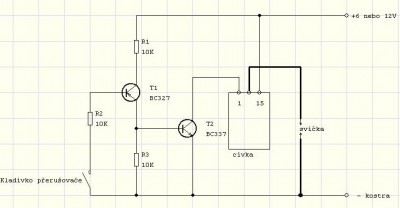

K rozdílnosti cívky bude asi nejspíš parametrem úbytek napětí na přechdech tranzistorů. Byly tam i různý pokusy připojit na to škodovkovou cívku s předřadným odporem ale teda natvrdo bez předřadníku a pak odcházel otáčkoměr, zajímavý :twisted: asi zesilovač nesnes cívku s jiným vnitřním odporem :roll:
mam tu i jedno z velice primitivních schémat......

K tomu schématu:
Jestli na pozici T2 byl tranzistor BC337 ! tak se pouze divím že to vyrobilo byť jednu "jiskru" (BC 337 , Uce 50 V ,Ic 0,8A a strátový výkon 0,7W). Proud cívky ani následný napěťový impuls při rozpojení (cca 300 V) ten tranzistor NEMŮŽE přežít.
Došlo asi k tiskové chybě.

Příspěvek od EMI »
Saša, jo to je pravda, já sem totiž osazení dosud neřešil a schéma sem namáz narychlo v ProfiCADu a on má standartně asi nastaveny tyto popisky tranzistorů a já je zapoměl smazat, omlouvám se :oops: :oops: :oops: :oops:
mě šlo spíše o princip :D

Asi byl myšlen KD337, ale ani ten myslím nemá ty nejvhodnější parametry.
Příspěvky: 4064
Daajme tomu ze to je motivačna schema :) je na nej par chyb a to dost podstatnych :)
