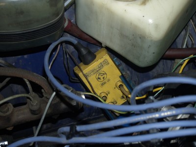

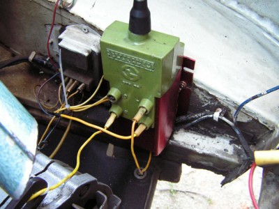

Dostalo se mi do ruky toto zapalovani http://www.skoda100.cz/view.php?cisloclanku=2006080002 ,nemate ho nekdo v Ladovi?? Jde mi oto,jak k nemu pripojit otackomer.Moje verze ETZ 05 nemá výstup na otáčkoměr, ETZ 06 ano, to je pravda,ale staci jen do ETZ05 doletovat tranzistor [nevim jaky] a pripojit vyvod [cerveny] ze zalite casti na prvni pajeci ocko. Chci se tedy zeptat,jestli by mohl nekdo,kdo ma ETZ06 rict,jaky tranzistor to je?? Podle zapojeni by to mnel byt KF508 ci jeho eq. Dalsi otazka je,jak k nemu pripojim elektronickej blok volnobehu,esli klasicky na kladifko nebo ne. Mam jej naimplantovane tejden a studeny motor jede velice klidne,nez s puvodnim elektronickym blokem.Chod je skutecne klidnejsi a motor jde lepe do otacek.Nic sem nenastavoval,jen sem vyndal puvodni cifku a el.blok a napojil tohle.

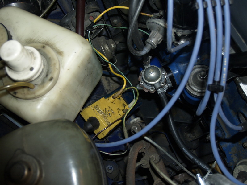

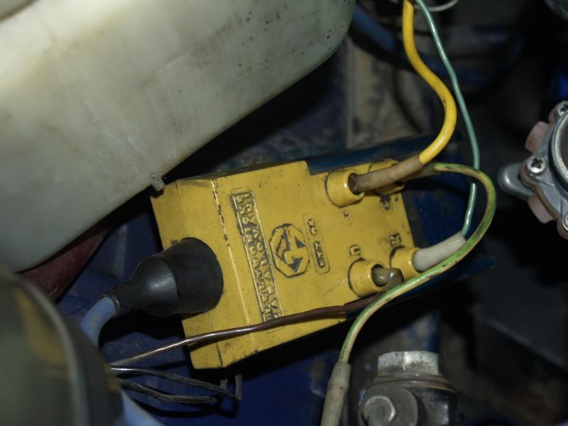

vypadá to takhle
hornak.active.sound
Příspěvek od hornak.active.sound »
to je ono,jen potrebuju zjistit tranzistor co je na vyvodu otackomneru.S timhle zapalkem to jezdi fakt vyborne a zimni starty bezchybny.

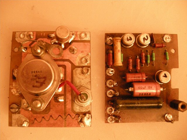

Myslim, ze nieco take mam niekde rozobrane v skrini (neviem ci 05alebo 06), niekedy som surne potreboval spinaci tranzistor do favo zapalovania a hladal som ho tam, ked si spomeniem pohladam a pozriem co za tranzistory tam su...
Pohladal som je to ETZ06 a tranzistory su :
na doske vpravo oznacene
1 KF508
2 KF508
3 KF508
a na doske vlavo pri KU606 je BF 258
ktory je na otackomer to netusim, ked som to rozoberal niekde som si to kreslil, ale obrazok som nenasiel...

Je to zapalko co ma v sobje vimplantovanou i civku.Ten tranzistor vede primo ven na kontakt otackomeru.ETZ 05 nemá výstup na otáčkoměr, ETZ 06 ano.jinak sou uplne stejny.hlavne ta zap.cifka je uplne jina nez klasicka.
Romane dik mas to u mne.to BF.. je ten vystup na otmer.muze tam bejt i KF508. este jednou D'
