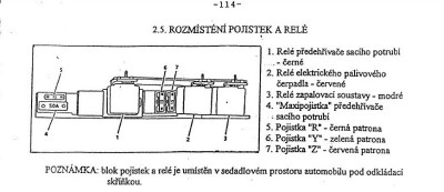

na poistkovej skrinke druhé od blatníka pri motore na strane spolujazdca 5-vývodové

Ivo
Příspěvky: 1730
Bydliště: Janovice
Příspěvek od Ivo »
Aha. Podle popisu, jsem mysle, že je to pojistkovka u motoru. Tak snad tohle.

Příspěvek od vladdo608 »
pre Iva
aa diky za tu schemu aspon zistim ze ci mam vporiadku aspon pojistky pod pristrojovkou :D
