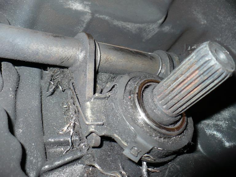

pravděpodobně budeš mít stejnou závadu jako já: ulomenou páčku na hřídelce, co tlačí na ložisko. Mají tam nevhodný detail svaru. Mě to vydrželo cca 60tkm. Když se to vyndá a ovaří dokola, vydrží to navěky.

Skalouš
Příspěvky: 667
Registrován: sob črc 10, 2004 17:02
Příspěvek od Skalouš »
Plavec: je to pásovina s vyvrtaným otvorem, navlečená na tyčce a v místě navlečení (oslabení) je bodově přivařená, aby se neprotáčela. Ten svar je udělanej na blbé straně a tak to v nejužším místě praskne vlivem únavy. Pokud se ten svar udělá okolo celého otvoru, tak už to nemůže prasknout stejným mechanismem.
Ale u Chestera to nemusí být tento problém....
Sk.

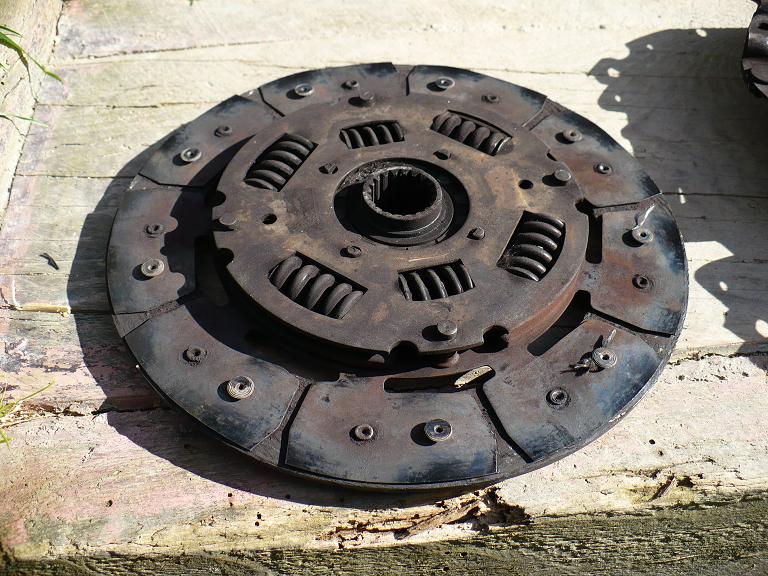

tak jsem uvnitř. Skalouši určitě jsi myslel tu součástku co je na fotce, tam u mne závada není já mám sváry na obou stranách,viz foto. Je "trochu" rozpadlé obložení lamely.
rudo., bohužel rusky vážně neumím

Příspěvky: 4033
Tusim ze to chce aj novy pritlacak co ? + spojkove oblozenie a lozisko :(

Skalouš
Příspěvky: 667
CH: Přesně tuhle součástku, ale její druhý konec - tam, co se za to tahá. :-)

Skalouš, tak to jo:) ale tam mam taky asi 1,5cm svár takže v poho, teda snad. I foto mozna bude.
