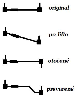

Keďže som, ako je známe extrémista, podarilo sa mi podložkami docieliť zdvihnutie prednej nápravy Nivy o cca 15cm. Samozrejme som sa stretol s problémami, najväčším asi bolo, že pri vykrížení ostalo koleso visieť na tyči riadenia(preto sa mi aj pár krát podarilo prejsť zákrutu efektne po troch). Dostal som radu od nemenovaného návštevníka tohto fóra :twisted: , že mám prehodiť tiahla na kolesách a otočiť vonkajší čap. To som spravil a auto sa stalo neovládateľné. Počas jazdy sa totiž mení odklon(v brutálnom rozsahu) a tým že tyč riadenia nešla presne na stred kolesa, ale vyššie, menila sa z odklonom i zbiehavosť. a to o viac ako 20 stupňov. To v praxi spôsobilo, že pri akcelerácii išli kolesá do rozbiehavosti a pískali, takže pohnúť sa bez pozornosti okolia nemožné. Pri brzdení to bolo ešte horšie. Už pri miernom pribrzdení bola rozbiehavosť taká, že kolesá šli šmykom. Takže som dnes podišiel k radikálnej úprave a krajné tyče riadenia som prevaril. Auto sa správa rovnako ako pred zdvihnutím, takže spokojnosť maximálna. Prikladám fotky a nákres pre predstavu.

Majo píše:... Takže som dnes podišiel k radikálnej úprave a krajné tyče riadenia som prevaril. Auto sa správa rovnako ako pred zdvihnutím, takže spokojnosť maximálna. Prikladám fotky a nákres pre predstavu.
právě mě čeká komplet přečepování př. nápravy - jak tu úpravu převařením hodnotíš zpětně po několika letech ? :c)
má to smysl?

já nevím ale vepředu mám plocháč asi 2,5 cm pod miskou takže u kola bude ješte víc jak je páka a na řížení jsem nesahal na nezdá se zě by to dělalo problém a s vindaním stabilizatorem
jedini co mám problém trochu že mně mlátí pomocní čep řížení jemně do výfuku ale to bych musel upravit výfuk na to se spíš zaměř
a ten stabilizator že jsem vyndal jsem u nivky nepoznal skoro vubec jediny když potřebuju někam zahnout při rozjizděni v malí rychlosty

Příspěvek od Netopýr »
OK, takže nechat klasiku :c)
mam nový gumídky, tak bych je nerad hnedka dodrbal špatnou geo :c)

Rikijane,,, Majo to mel ponekud dost hodne zvednute :-D
jinak Terrano ma taky rizeni nic moc, a uz z vyroby ma tu variantu jeden cep nahoru, druhej dolu. Pri vetsim zvyseni je to dobre......

mě furt přijde nejlepší to otočení čepů... asi si budu muset lehnout pod auto a zamyslet se :c)

k tehlici je prisroubovana paka rizeni. tu musis vymenit levou za pravou a muzes cepy otocit.
