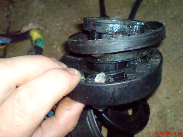

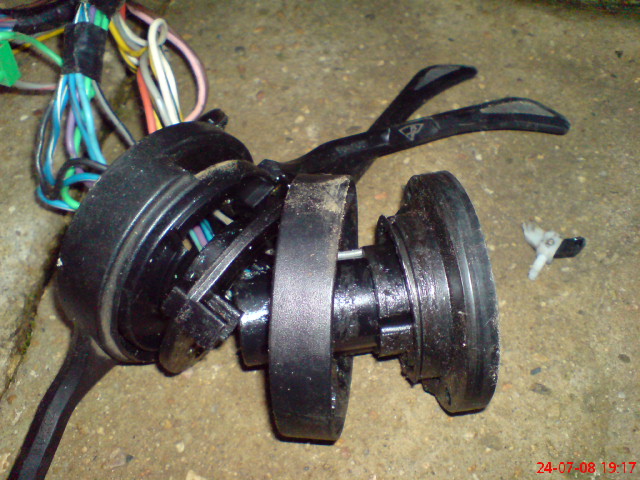

proč se ti nevrací páčka blinkrů
dvě možnosti
1. plastový talíř co je hned pod volantem se neotáčí s volantem
nebo
2. takový malý bastl u volantu se podělal
když sundáš volant a odpojíš káble od páček, ještě povolíš šroub, který stahuje celý nosník páček na nosníku volantu, aby se netočil, tak sundáš celé ty páčky mimo
celý ten bázmek je bez šroubů páč jsou tam nýty, ty jsem odvrtal a celé páčky se rozpadly
a pak opravíš co je vadné - nejlépe vyměníš. Foto nějaké dodám později. 8)

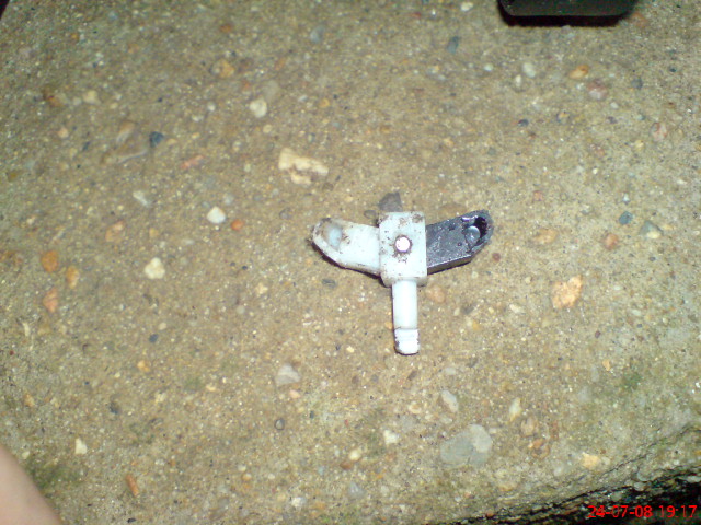

viz. foto níže - ten malý bázmek je většinou prasklý, nebo je jen v pytli pružinka v něm, ale samostatně to stejně neseženeš :cry: :cry: :cry:
Pokud máš problém jen s vracením páčky blinkrů, tak se do toho pouštěj jen v případě, že si aspoň průměrně zručný a máš dobré nervy............ :wink: :wink: :wink:

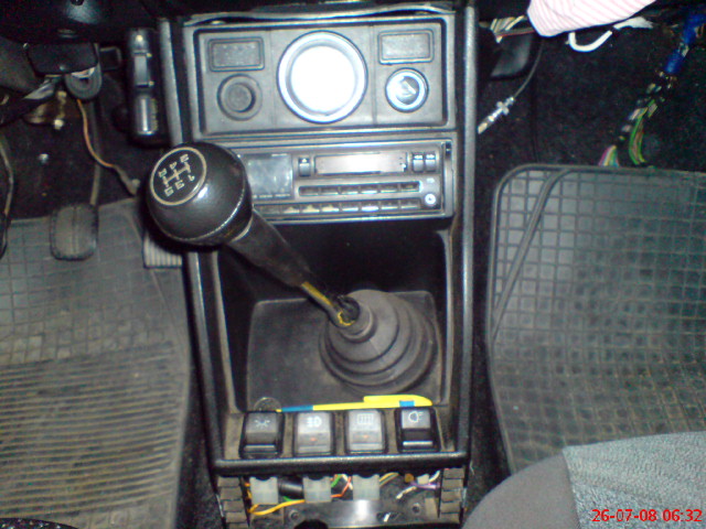

ČAu já jak jsem řekl je tam totální bordel v elektrice na středovém panelu mám digi hodiny,zapalovač a spínač předních mlhovek s kontrolkou oranžové barvy proto jsem se na fóru ptal co tam má být , protože jsem někde viděl foto a byl tam zapalovač analogové hodiny a 2 kontrolky v každém horním rohu jedna a ty tam nemám. a kontrolka od ručky mě jen svítí ,ale nebliká.
Lada_BV
Příspěvky: 203
Registrován: pon led 01, 2007 10:10
Bydliště: okres Břeclav, ČR
Příspěvek od Lada_BV »
takže středový panel
levý blok kontrolek - dva kusy
1. červená - kontrolka množství brzdové kapaliny a zatažení ruční brzdy
2. oranžová - vyhřívání zadního skla
pravý blok kontrolek - dva kusy
1. červená - kontrolka ŘJ před nastartováním svítí a pak zhasne (pokud svítí jinak, je to špatně
2. červená - pásy - nezapojená
z leva
potenciometr na osvětlení palubovky
hodiny - analogové
zapalovač
a dole spínače umě z leva
přední světla (obrys + tlumené)
zadní mlhové
vyhřívání zadního okna
a volný, u mě zapojený na rádio
