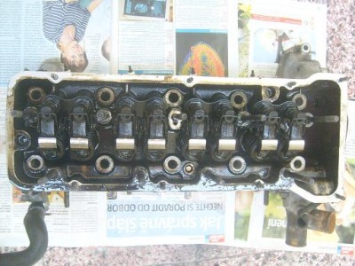

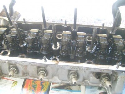

tak se podivejte jak vypada moje hlava, kdyby bylo neco spatnyho napiste nevyznam se v tom, jen ty ventily se mi zdaji divny

Zkus tu fotku "zespoda" udělat znovu, aby byla více osvětlena. L.
Edit: po zpracování v IrfanView už není potřeba.
V podstatě bych řekl, že hlava je v pořádku. Asi bude potřeba seřídit karburátor - bohatá směs. Možná je nějaký drobný problémek na 4. válci. Hlava by si také zasloužila drobné "líznutí" na fréze/magnetce - srovnání dosedací plochy.

kubahosi píše:tak se podivejte jak vypada moje hlava, kdyby bylo neco spatnyho napiste nevyznam se v tom, jen ty ventily se mi zdaji divny
Taky bych to nechal líznout a i ventily bys mohl nechat nabrousit. Zabrousit do hlavy bys je zvládnul, akorát je možný, že potom budou dosedat větší ploškou na sedla (mohli by se začít podpalovat) a v tom případě bys potřeboval frézy na sedla, což málokdo má, takže jestli na to nemáš vybavení, tak je možná lepší nechat taky ventily zabrousit do hlavy.
Mě vyšlo snížení hlavy o 1,5 mm na 650 Kč a nabroušení ventilů na 400 Kč. Do hlavy sem je zabrušoval sám.
