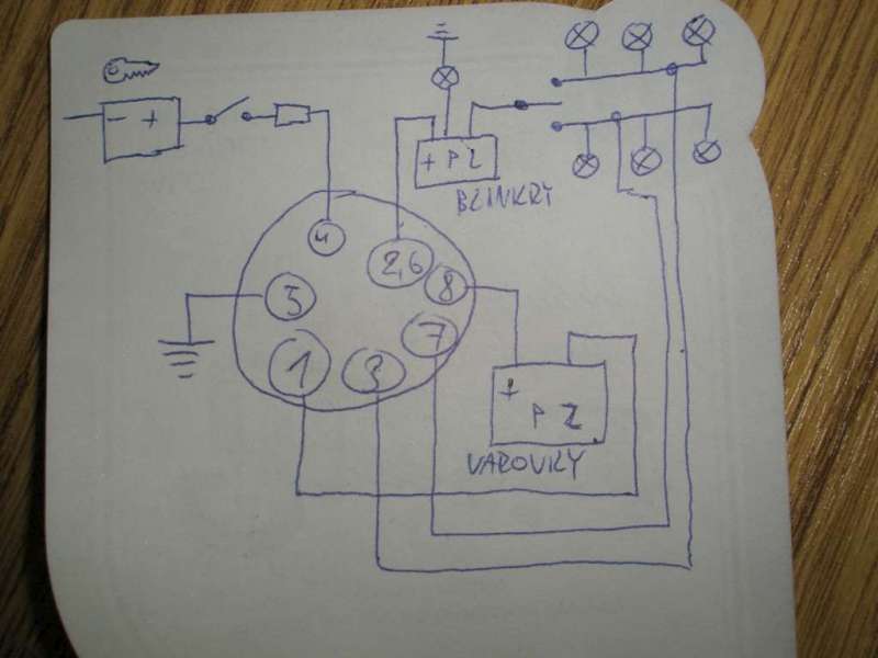

Mam rozkopany varovky a nevim jakej prerusovac pouzit. Budto bych nasel odigo zigulackej, kterej asi nebude vyhovovat wattazi, nebo mam skodovackej 2x21W+2x21W a ten jednak taky nevim, jestli neshori a jednak jak ho zapojit, pac je nakej ciganskej. Jakej prerusovac schanet? Chci to mit osetreny, aby mi to nekde neshorelo, kdyz necham zaplej treba blinkr na stranu a k tomu pustim varovky.
Calling name Bastl One
http://forum.ladaklub.com/viewtopic.php?t=7179&start=45 - tady Ladakrál nahodil jakýsi schémátka ;) Origo žiguláckej ten starej RS491 tam zůstane na normální blinkry a druhej 2x21W+2x21W na výstražný. Aby to nevyhořelo, tak je dobrý jako spínač varovek použít přepínač, kterej ve "vyplý" poloze má sepnutej obvod normálních blinkrů a při spuštění výstražných obyčejný blinkry odpojí a sepne výstražný. Ostatně je to poznat z toho Luďkovýho šématu.

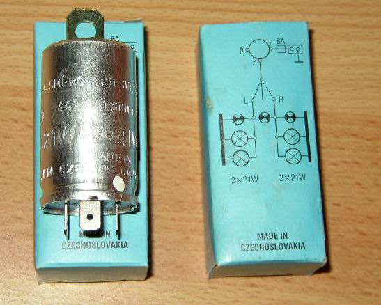

Mam ten co je na obrazku i origo vypinac z 07.
Příspěvky: 10692
To Malda: ... origo vypínač z 07 ....
mám tomu rozumět tak, že se jedná o ten černý váleček s červenou blikající čepičkou? L.

Jo presne ten. A zapojeni takato.

Neodvažuji se tvrdit, že neexistuje 8-pinový přepínač. Ovšem takovéto zapojení poněkud nesouhlasí s dodatečně vsazeným přerušovacím relé.

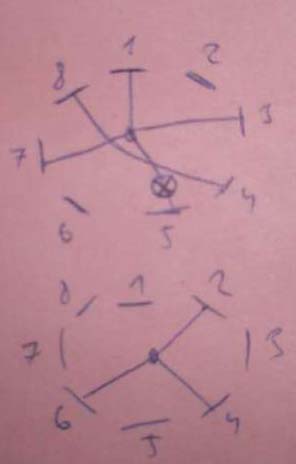

Dokázal by jsi proměřit a namalovat vnitřní spojení jednotlivých pinů v obou polohách (on + off) ? L.
PS: to vše za předpokladu, že jsi se při malování výšeuvedeného schemátka nedopustil chybičky ....
EDIT: beru zpět! Prohlédl jsem si znova obrázek na krabičce s přerušovačem.
Přesto by mě zajímalo vnitřní schema toho 8-pinu. A pokud bych si mohl ještě dovolit - maluj to "ze spodní strany po obvodu". Čili namaluj velký kruh, po obvodu malých 8 kroužků a do nich namaluj propojení. Dík. L.

Prosit klidne muzes, ale vubec nevim co mas na mysli :D Rozumim elektrice asi tolik jako kvantovy mechanice 8) Jinak kompetentni at se k mymu elektrickymu slysleni ani nevyjadruji :D Na hornim obrazku sou varovky zapnuty, na dolnim vypnuty.

Ja uz to mam asi vicemene vyreseny, jen nevim jakej pouzit prerusovac, protoze podle schematu je ten skodovackej jen na blinkry, ackoliv je na nem napsany 2x21+2x21W.

Podle toho vnitřního zapojení vypínače se s tím "nějak" vyrovnám a zreviduji to. Popřemýšlím i nad tím zbývajícím volným pinem přerušovače 2x(2x21W) :idea: . L.
