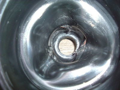

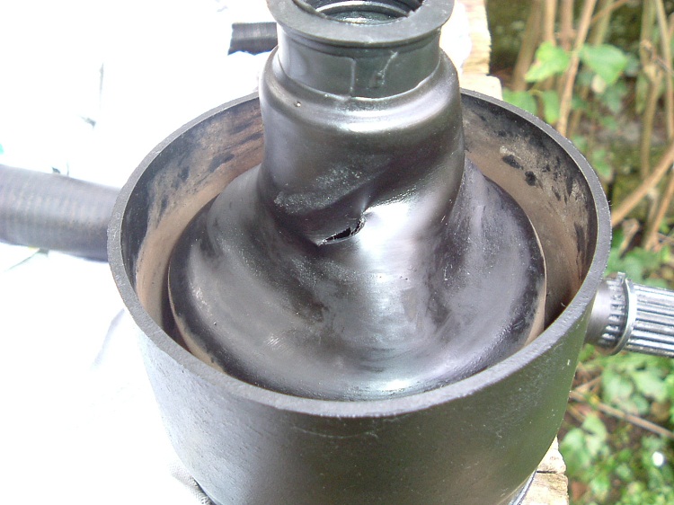

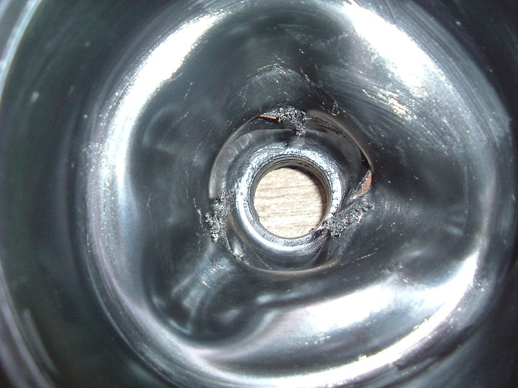

Na mé nivě jsou prodřené obě vnitřní manžety poloos. Guma se prodřela ve třech bodech o hřídel, neboť se při otáčení mačkala - viz foto. Auto má najeto necelých 10000km za 3/4 roku. Předpokládám, že toto není u nivy (dokonce u žádného auta) normální. Napadlo mě, že by příčinou mohla být skutečnost, že jezdím 4x2 a poloosy jsou hnané převážně od kol. Nebo že by se výrobce dopustil chyby při montáži?
hush
Příspěvky: 308
Bydliště: Vyškov
Příspěvek od hush »
Můj názor je, že té poloose - respektive manžetě je jedno, jestli se otáčí jako hnací nebo jako hnaná. Takže to 4/2 nebo 4/4 podle mě nemá vliv.
Jo a pokud si je ještě nevyměnil, tak doporučuji místo vnitřních dát vnější. Déle to vydrží.

Dík za rady a názory. Již jsem tam dal vniřtní manžety, zakoupené na Koněvce za 222 Kč, ty vnější tam dám příště, tedy za dalších 10000km :-). Jak jsem se na ně tak koukal a otáčel si poloosou, viděl jsem, že už nové mají tendenci se mačkat. Podle mě jsou vyrobeny ze slabé gumy. Ty vnější působí robustnějším dojmem a jsou v pohodě. Jen mě nenapadlo, že jsou záměnné. Vazelínu jsem použil Mogul Molyka G. No a když už jsem rozebíral nápravu, tak jsem to rozebral totálně a vyměnil všechny čepy včetně spojovací tyče řízení. Vše značky Moog (Federal Mogul, Švýcarsko). Dalo to všechno dost práce, takže jsem to za víkend nestihl, příští víkend bych to chtěl postavit na kola.
vik2
Příspěvky: 1904
Bydliště: ChomutOFF
Příspěvek od vik2 »
- kontroluj to pravidelne.
-pro zivotnost manzety je dobre,,, kdyz ji na poloose neztahnes páskou silou, ale nechas jen tak. aby se mohla tak nejak protocit kdyz na ni bude nejakej tah. Jsou to drobnosti,,, ale nekdy se clovek divi co vsechno je znát.
-JJ molybdenova vazelina je to nejlepsi.
-Moog byl mel byt OK. sice si malinko priplatis, ale urco vydrzeji o dost vice jak nejake poslke nebo ukrainske.

Jak je vidět na mých fotkách, guma nepraskla. Došlo k prodření zevnitř, protože manžeta není schopna držet tvar. Je prostě příliš měkká ve srovnání s jinými manžetami, mj. i niva vnější.
