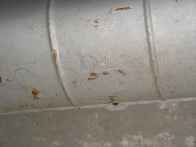

Pokud lze použít, tak z jakého důvodu je na něm vyraženo 2106 ... ? jeden takový mám totiž doma, tak bych chtěl vědět, jak velký rozdíl mezi nima je. Vzhledem k rozdílnýmu označení bych čekal rozdíl. Máte s tím zkušenosti?

Jen bych dodal, že jestli je tam označení 2106 a ten poslední díl vypadá nápadně mohutně a je dost těžkej, tak je to vejfuk z produkce Kamazu a stojí pěkně zaprd. Sám ho ještě mám na autě a kromě toho, že neseděl (samozřejmě vůbec) na prostřední díl, tak se ani nenaštosoval pod podlahu, takže u vyústění tlačil vrškem do podlahy. No ale zase na druhé straně na revanž narážel do pannhardky, takže fifty fifty. :axe: Mimoto docela bublal. :D

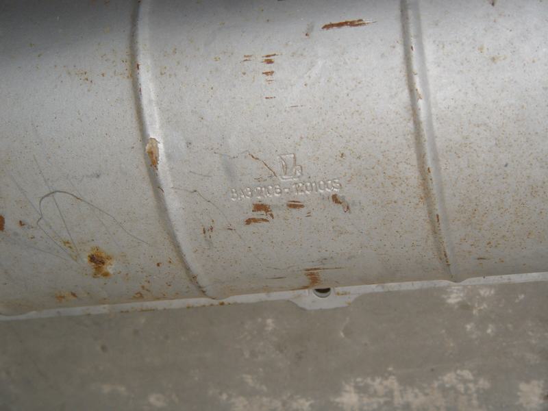

Jj, díky za názory. Jedná se o polsední díl výfuku, výrovce neznám, páč mám vejfuk z druhé ruky. Nechám si ho a jakmile bude potřeba, zkusím namontovat. Uvidíme, jak bude nebo nebude pasovat. Příkládám foto označení ...
