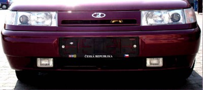

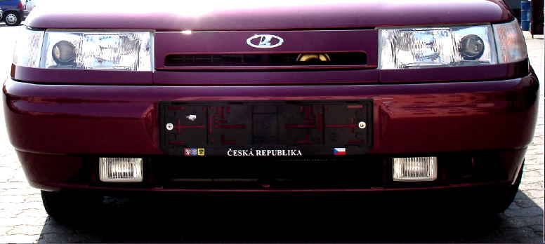

Na 2112 mám polské mlhovky za 336 CZK 2 ks vč.DPH .Nevypadaly pěkně v dírách po krytkách , ale po vyříznutí tvaru mlhovek v krytkách a jejich nasazení zpět to vyhovuje viz obr. Píši to proto ,že mám tendenci nepodporovat zlodějské firmy ,které si nechají nejen zaplatit značku ,ale zboží si nechají stejně vyrobit nekde na dálném východě za pár "šupů". Byly mi totiž nabízeny Helly za 3250 CZK (4600 vč. montáže) .Tak to raději 10 tery "Poláky" postupně (kámen Vám vymlátí levnou jako předraženou a 10 parabol neztratí lesk dříve než jedna ).

Mají ty polský krytý paraboly, jsou v nějakým platovým pouzdru? :?:
Petr HC
Příspěvek od Petr HC »
Plastový kryt s těsněním ,gumová průchodka pro kabel ,uchycení - šroub M8 s výkyvným kloubkem .
Příspěvky: 4722
Hmm, pěkný, tak teď jen aby extrémně rychle nevyrezly paraboly, jako jsem to měl na polských mlhovkách na favoritu. :wink:
