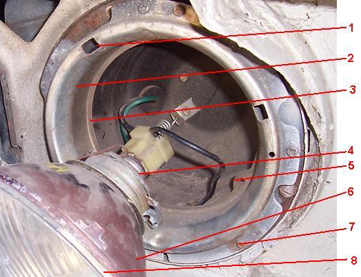

Tak jsem dneska brzo vstával, abych měl co nejdřív z krku výměnu vnějších asymetrických světel za paraboly na Há4ky..... Tak jsem sundal masku (bo když jsem posledně sundaval světlo kvůli žárovce skrz sundaný brejle, vyšlo mě jejich zk****ný vracení na pěknej čásek :axe: ), povolil horko těžko ty ožižlaný šroubky :x , vyndal parabolu, ostříkal kontakty kontaktolem či kterým sajrajtem, a chtěl sem tam šupnout ty nový krásný ruský světla...
Ale ouha.... :Hangman: Oni tam prostě nejdou! Ta parabola je ňáká široká nebo co, někde o ten hrnec to drhne a tim rámečkem to nepřidělam..... :scratch: Eště víc jsem povolil (samo že i ožužlal :banghead: ) šroubky, ale furt to bylo málo....snažil jsem se jako ten dúrák, ale ono je to tak na chuja, že ani nevim, o co to vlastně drhne ... jestli o hrnec přímo bo o ten kroužek, jak je tam chycená ta pružina... :pale: Kladivo nepomohlo, je to moc masivní materiál :) Ne, dělam si prdel... (ale měl jsem ho po ruce a jednou jsem lehce poklepnul ;) ) Tak jsem na parkovišti ze sebe dělal deb**a eště ňákou chvíli, ale to světlo jsem prostě nepřesvědčil :evil:
Tak jsem se na to vykašlal, nacpal tam zase DDR Ruhlu, no a ty povytočený šrouby zažižlal zpátky... No příště už to asi nevytočim :roll: :rock: (Budou v mototechně vědět, o co mě jde, když budu chtít šroubky na přidělání parabol? Je to ňák unifikovaný??)
Tak, to by byla shrnutej problém. A teď dotaz: Stalo se někdy někomu to samý??? Jak jste to řešili? Jak to mam vyřešit já????

Maximálně se mi stalo, že ty packy na parabole byly špatně ohnuté, tudíž nezalezly do těch oných otvorů v hrnci (v rámečku s pružinou).

Vašátor píše:Maximálně se mi stalo, že ty packy na parabole byly špatně ohnuté, tudíž nezalezly do těch oných otvorů v hrnci (v rámečku s pružinou).
Pacičky zapadnou, ale už nedosednou :cry:
A zkoušels porovnat a proměřit paraboly, jestli někde není tvarový, nebo rozměrový rozdíl. Potom by mohl být totiž rozdíl v hrncích. I když to se mě moc nezdá.
Příspěvky: 9564
Hrnce na 2103/06 jsou tuším každý jiný - jsou tvarované dle strany kvůli čelu. Ovšem parabola by měla bý stejná. Co jsem tak vypozoroval při výměně parabol u bratránkové 21061.
Hurikán píše:A zkoušels porovnat a proměřit paraboly, jestli někde není tvarový, nebo rozměrový rozdíl. Potom by mohl být totiž rozdíl v hrncích. I když to se mě moc nezdá.
No porovnával jsem to... Oproti starej je ta nová taková lehce jináč tvarovaná, no a v tom to bude... :( I ten přidělávací rámeček jde na to světlo nasadit tak jako víc natěsno.... Nu jo...ale co kura s tim? Dá se sehnat jinej ten kroužek s těma dírama, ke kterýmu se to přidělává?

A teď legenda k příloze ;)
1)Do děr nedosednou výstupky. Logicky po natočení paraboly do dvou jo, ale ten třetí je pak úplně někde v luftě
2)Možná ta parabola se sekne o tuten zlom v kroužku. Ale nevim, protože když se tak stane, vidět tam neni.
3)Možná že se to sekne o tuten límec... I když to těžko, když eště na ňom jsou výstupky
4)Co se týče dýlky, tak se to tam vejde a vzadu to nenaráží
5)Výstupky na "límci" kroužku... O ty se to taky může zaseknout, pokud ne 2)
6)Tvar paraboly...ta nová mě opticky přijde taková jakoby víc vypouklá ven, ale rozdíl nebude velkej, pokud to vůbec neni placebo, ale asi ne
7)Tak tuty šroubky už jsou pěkně dožižlaný
8)Tuten okraj, jak se nasazuje přidělávací rámeček, je u nových větší (směrem dopředu) a asi i do stran, bo rámeček tam jde ztuha a nedá se volně pootočit jako na starým (k zajištění při montáži)

Hrnce na 03 a 06 by měly být stejné. Liší se ale vnější pár od vnitřního.
Já bych asi začal těmi výstupky na parabole co nedosednou do děr. Jak píšeš, že do dvou děr sednou, ale do třetí ne, tak mě napadlo, jestli dáváš správné paraboly do správných hrnců. Tj. jestli nemáš vnitřní paraboly, bo ty by do vnějších hrnců opravdu nesedly. Zkus pro srandu tu novou parabolu dát do vnitřního hrnce. Tím by se to potvrdilo/vyvrátilo.
Tady jsem se dostal na tenký led, bo s 03 zatím v těchto směrech žádné zkušenosti nemám. Mám tady ale nové H4 paraboly, tak až budu něco na Jahodě dělat kolem světel, tak to zkusím vyměnit, jestli pasují.
Kdyby bylo nejhůř, tak tady mám jedny zánovní hrnce na halogeny. :wink:
..... :wink:
Tim to nebude, mam jenom vnější paraboly ;) Ono rozmístění výstupků je správný, ale prostě nesednou jak mají, prostě celkově ta parabola nezaleze až tam, kam má... Tak o ňákých půl čísla....

Kde si to kupoval ty H4ky a jaká je to značka? Já to měnil na své 2106ce za asymetriky taky a bez problému. Koupil jsem nejdřív Wessemy, a jen jsem vyměnil kus za kus, naprosto bez problémů. Pak se mi nelíbily jak blbě svítí, tak jsem koupil origo ruský lampy z CS auto, a sedly taky jako ulitý. Nikdy žádnej problém nebyl.
Jinak se dají koupit i s hrncema, a jedna H4 parabola včetně žárovky a hrnce stojí v CS auto okolo 380Kč.
Ty štelovací šroubky se dají koupit téměř všude, kde maj věci na Lady. A místo těch malých šroubků můžeš použít klidně samořezné vruty.
Jestli budeš chtít, pošli mi SZ a já ti koupím ty štelovací šroubky a pošlu ti je poštou.¨
Zkus si sehnat jiný paraboly, bude to asi nejlepší řešení. Nebo sežeň hrnce k těm co teď máš. Jestli si to koupil v obchodě, tak je běž vrátit.

Jsou to ruský paraboly zn. OCBAP a jsou koupený v Ladakrámu :P

Vem kus modelíny, naňahněj jí na potenciálně problematická místa, a hyn sa hukáže! :wink:

1) Ta parabola do zářezů padne jedním jediným způsobem - proto ti ty packy nezapadnou. Buď je otočenej hrnec, nebo nedáváš dobře parabolu.
2) Hrnec není pro asymetrickou lampu? To bych se divil, ale možný to je ;-)
Jiná možnost není (nenapadá mě ;-) )
dmatej píše:Ta parabola do zářezů padne jedním jediným způsobem - proto ti ty packy nezapadnou. Buď je otočenej hrnec, nebo nedáváš dobře parabolu.
Pracky zapadnou, ale nedopadnou ;) Kua jsme to řešili přece na schůzi, ne?
dmatej píše:Hrnec není pro asymetrickou lampu? To bych se divil, ale možný to je
Nechápu, ale asymetr tam padne...
