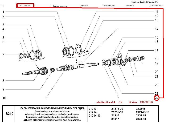

(na přiloženém obrázku je ten odstřikový kroužek)
Mnohokrát děkuju těm kteří by věděli kde ho sehnat (nebo ho mají doma a nepotřebují jej) a dali by mi vědět dííky moc

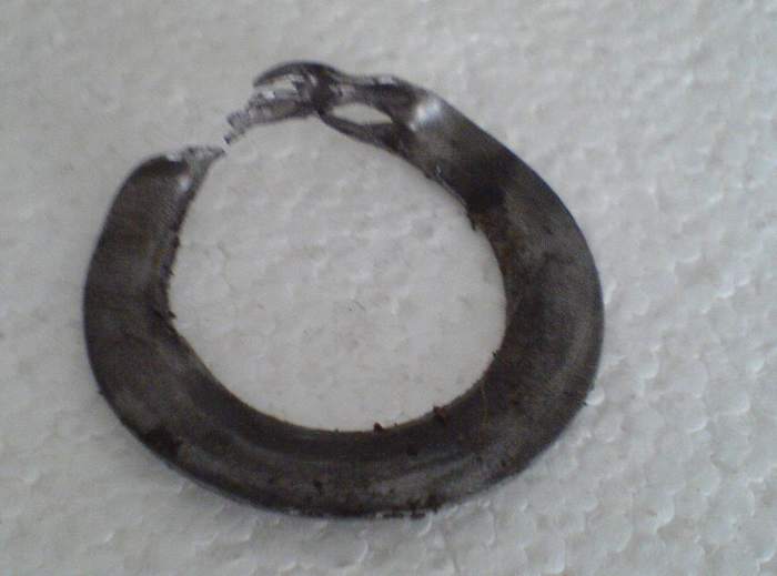

tak tady máte něco pro inspiraci...takhle to dopadlo
