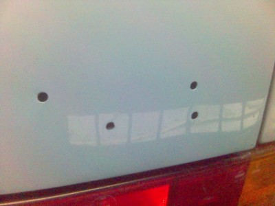

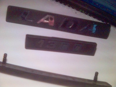

Mam nove nalakovane pate dvere a ted bych chtel vyresit opetovne umisteni puvodnich stitku do mist kam patri, problem je ze puvodne byly asi zacvakavaci (nebo se to na konci pod plechem zatavilo) ale ted mam konce "zastrcek" rovne, jak to tam pridelat? Musi to vydrzet dest, myti atd. Zkousel jsem oboustrannou lepici pasku ale po dvou dnech se zacala odlepovat.... Mate nekdo zkusenosti? :shock:

Myso: Koupil jsem od Bisona primo na auto, nevim proc to nedrzi. Stitky maji uprostred pomerne siroky (a melky cca 1mm) zlabek, kam se ta paska nedostane, jedine to necim vyplnit aby byl zespoda plny profil.
