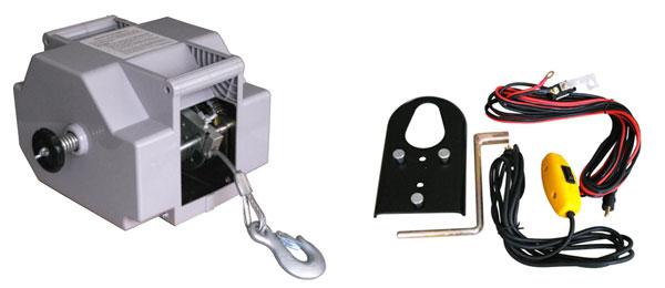

chcel by som sa opytat na vas nazor pripadne skusenosti s navijkom a posudenie jeho vhodnosti resp.nevhodnosti na nivu
Technická data:
Tazná síla Rolujici ~ 4.000 kg
Tekouci ~ 3.170 kg
Tazna ~ 1.350 kg
Maximalni vyska zvedaného predmetu 7,0 Meter
Maximalni hmotnost zvedaného predmetu 3.397 kg
Rychlost navijení 1,2 m / min (mit Last)
Délka ocelového lana 9,1 M
Napajení 12 Volt
Rozmery ~ 350 x 335 x 245 mm
Hmotnost ~ 16 kg

Noo , na identický výrobok som mal zálusk keď bol v akcii v METRE za cca 2400 Sk s DPH. Bohužiaľ, nadšenie veľmi rýchlo opadlo keď som produkt uvidel naživo. Lano ledva priemer 5-6 mm, prívodné napájacie káble vhodné tak na napájanie MP3 prehrávača a prevedenie tak akurát ako Majo napísal. Proste ďakujem, do terénu by som sa s tým bál ísť, je to vhodné akurát tak na to, aby si človek vyrobil ďaľší problém, prípadne škodu na aute nedajbože zdraví. Ak niečo seriózne, tak skúste http://www.4x4club.sk/forum/viewtopic.php?t=2470

ze u to vyhodene peniaze
rovnako posluzi mechanicky kladkostroj, teda maximalne si s tym ublizis.
Ak chces navijak, musis zainvestovat, pod 15 tisic nezozenies nic co by stalo za to investovat do toho. Ak sa ti to zda vela radsej nekupuj nic lebo budes zbytocne sklamany...

Ak to xceš na NIVU, tak zaaaaabudni. Vo všeobecnosti platí, nosnosť navijáku by mala byť cca 2x hnotnosť auta, čiže na NIVU, MIN !!!!!! 3t naviják a viac ....
