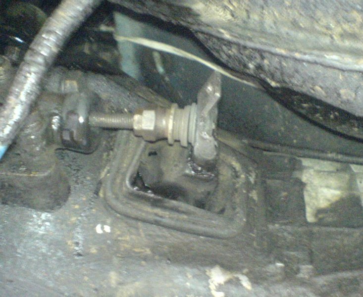

Mám problém se spojkou, byl jsem na výměně obložení spojky a zároveň na opravě dost slušně rozsypaného přítlačáku, po opravě to chodilo krásně, ale spojka mi začala zabírat čím dál níže (opačný jev než při běžném opotřebení). Zhruba po 2000 km jsem musel na tyčce vypínání spojky povolit seřizovací matici aby spojka zabírala výše, protože mi šlo špatně řadit, prostě spojka unášela pořád. No a toto se opakuje každých zhruba 2000km, když už nebylo kam povolovat matici tak jsem tam začal dávat podložky, teď už je tam slušný štus podložek (asi 8 ) a už se na tyčku vypínání spojky ani nevejdou... :shock:

Zítra jsem dám foto jako kuriozitu :shock: :lol:

Vzhledem k těm podložkám tam žádná vůle není... Odpoledne sem dám foto...

Foto &amp;quot;vytuněné&amp;quot; spojky
Foto &quot;vytuněné&quot; spojky

jak na to koukám tak ta spojka je furt zaplá to se ti furt musí pálit ne :roll:
Měl jsi na mysli že je furt vyplá, ne? Vyplá není,neprokluzuje se a zabírá až u podlahy.

Vypadá to podle polohy vypínací páky + ty podložky! na poruchu samotné vypínací páky ! Stalo se ně to asi před 5ti lety také a příznaky byly stejné.
Sundej tu gumovou manžetu a podívej se baterkou do míst kde se páka opírá o takový "kulový " šroub je to asi v 1/3 páky od spojkového ložiska (páka je jako na houpačce)a s NEJVĚTŠÍ pravděpodobností došlo k prodření a vborcení kulového čepu skrz páku.a než kulička celkem neproleze skrz páku tak se rychle mění nastavení spojky.určitě to je ono!!!
Páka stojí asi 25kč (Lovosice) Dá se vyměnit i bez demontáže převodovky ale chce to zvedák nebo jámu ,židli ,a pevné nervy nejde to nasunout napoprvé -hlavně ta zajišťovací pružina spojkového ložiska,proto židle!
Páku v místě kuličky namazat !
Po smontování se MUSÍ !!! nastavit vůle mezi tyčkou vypínacího válečku a pákou(dvě kontramatky) cca 4mm. Páka se NESMÍ dotýkat spoj.ložiska
