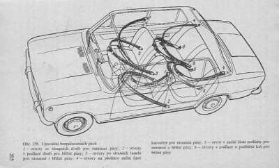

Vozy Lada 2103 (i ostatní kulaté modely) mají pro upevnění tříbodových bezpečnostních pasů přípravu.
Mluvíme ovšem o pevných pasech, tedy samo-nenavíjecích.
Jedna kotva je na zadním platu, další dvě na podlaze pod sedákem (zaslepené gumovými zátkami). Tedy násobeno dvěma = šest závitových otvorů.

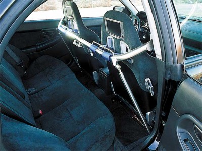

Heh nejses sam kdo o tom premejsli, ale problem je v tom, ze to rozumne udelat nejde (abys neomezoval zadni cestujici). Jediny zajimavy reseni je tohle, ktery by i zaroven trosku zvetsilo tuhost kastle, muzes to zkusit :) Ovsem nevim co by pak rikaly hlavy a celisti zadnich cestujicich v pripade srazky :finga:
Calling name Bastl One
Saynerm
Příspěvky: 655
Příspěvek od Saynerm »
maldo, ty uz by nerikaly nic, uz by nebyly
