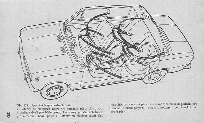

Vozy Lada 2103 (i ostatní kulaté modely) mají pro upevnění tříbodových bezpečnostních pasů přípravu.
Mluvíme ovšem o pevných pasech, tedy samo-nenavíjecích.
Jedna kotva je na zadním platu, další dvě na podlaze pod sedákem (zaslepené gumovými zátkami). Tedy násobeno dvěma = šest závitových otvorů.
